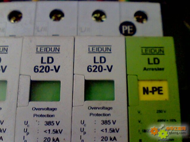

请问师傅.这种是啥电气开关.他为啥上有三根火线进.但不出呢?

接闪器
一般用在配电屏和小配电箱内 只有一根出线接头点 接地用防止过压产生

这是一个电源防浪涌保护器,防止供电系统内部由于大功率设备的启停、线路故障、投切动作和变频设备的运行等原因,都会带来内部浪涌,给用电设备带来不利影响。具体作用楼主可在百度中搜索。

浪涌保护器!

浪涌保护器

浪涌保护器 有防雷的作用!!!

这是浪涌保护器
