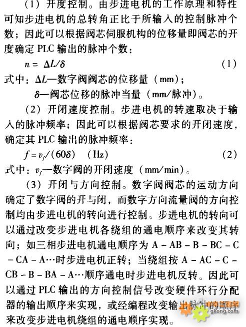

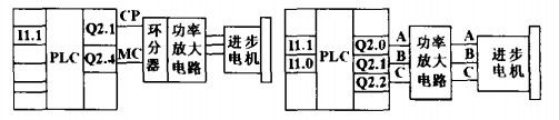

数字阀中步进电机控制的三个因素
控制12个电液数字阀,主要是控制数字阀的步进电机,因此我们可以简单的认为,如果同步控制12个步进电机。PLC不可能直接控制12个步进电机,PLC控制步进电机需要中间转换的元件为功率放大器,然后再根据数字阀中步进电机控制的三个因素选择PLC的数字阀中步进电机控制的三个因素端口。
数字阀中步进电机控制的三个因素:
PLC和步进电机的2个接线方式:
根据上述方法我们可以解决PLC控制一台步进电机的方法。
因此,如果我们把功率放大器的ABC三相分别引入12个功率放大器,然后控制12个步进电机的同步前进,从而达到控制12个电液数字阀的目的。
方法虽然很笨,但从经济上来说也是非常不错的选择。

我做过类似的,共13个步进电机。不过是请人开发了一块线路板,线路板用来产生脉冲。PLC和线路板通讯,控制线路板应该发多少脉冲,频率等等。
