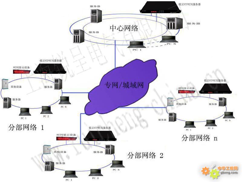

NTP时间服务器(timeserver)主要用于同步网内机器时钟,
  需要注意的是默认情况下1秒钟广播一次时间,要占网络流量,
  对于按流量计费的客户要确认一下是否愿意承担由此增加的通讯费用。

  一、架设NTP时间服务器
  1. 选择一台机器做时间服务器,配置ntp.conf如下
  server 127.127.1.0 # 本地时钟地址作为时间服务
  fudge 127.127.1.0 stratum 5 # 优先级别(本地时间服务器一般设置为5)
  broadcast 224.0.1.1 # 多播网址,时间服务器可对所有能访问到的网段广播
  或配置成只对指定网段广播
  broadcast 192.168.0.255 # ,把192.168.0.255换成你的广播网段
  2. 确认该机器时间正确,/etc/xntpd有执行权限,然后重起机器到多用户下
  ps -ef | grep xntpd即可看到时间服务已启动
  以上即可完成服务端的配置,如果你有特殊要求,man xntpd看帮助或搜索
