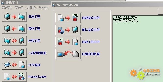

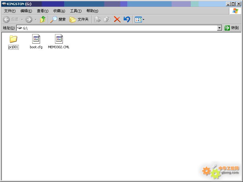

请问如果上载后 是照片中的文件,能否打开,如何打开呢?谢谢!

发表于:2011/3/9 18:02:45
以下是引用haoyy在2011/3/9 10:32:54的发言:
感谢风之力大虾
[此贴子已经被作者于2011/3/9 10:34:09编辑过]
可以打开。
15179
风之力 版主
文章数:6442
历史总积分:15179
注册时间:2005/6/20
发表于:2011/3/9 18:04:10
选择Memory Loader菜单下的“创建工程文件”即可。
1268
haoyy
文章数:60
历史总积分:1268
注册时间:2006/4/27
发表于:2011/3/10 10:24:24
谢谢!
