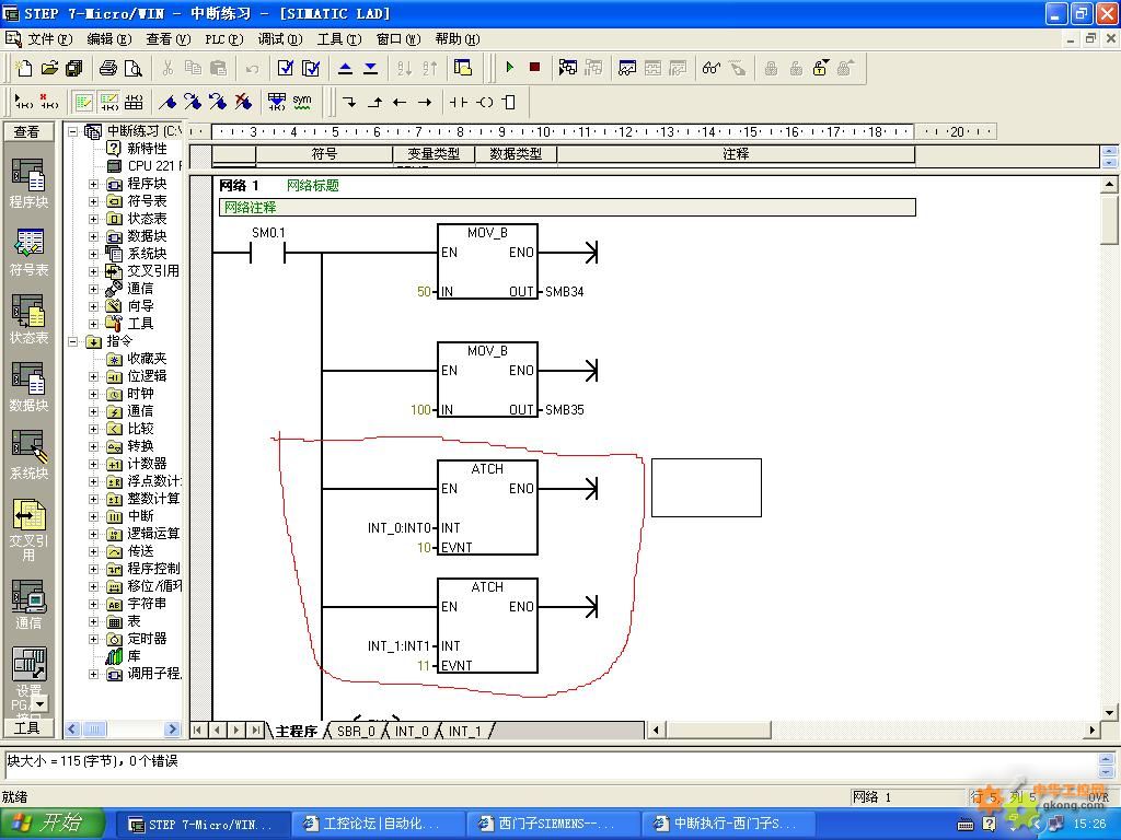

各位老师请问:S7-200中同时可以执行几个中断,怎么执行。下图中断是怎么执行的?
晕死 图片上不来.........
LD     SM0.1
MOVB   50, SMB34
MOVB   100, SMB35
ATCH   INT_0:INT0, 10
ATCH   INT_1:INT1, 11
ENI

优先级,同一优先级,先到的先处理。
S7-200是单线程的。
