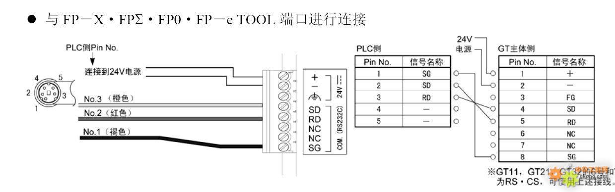

松下GT12触摸屏与松下PLC FPsigma-C32采用RS232C通讯时,在GT12上有SD、RD、RS、CS、SG五个端子,通讯线的颜色为:深红、浅红、黑。不知怎么将他们连接一块?    谢谢!

呵呵;连接方式可以参考GT11的;
另外还个型号也有RS232型及RS422型的;

正常SD RD SG就可以了

另外如果你的PLC配个FPG-COM1的话,接线就方便多了;
