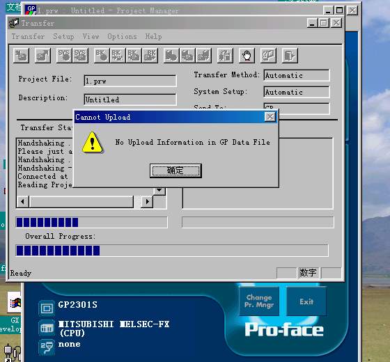

我想从GP中下载画面到计算机中,下载不了,画面如上,请高人指点。

不好意思型号打错了
具体的型号是2301-SC41-24V,谢谢

您的情况是这样产生的:
屏里面的程序在从PC下载到GP的时候在“transfer面面"--"setup"--"transfer setting"--"upload information"这选项没勾。这样就导致不能再从GP上传程序。

用CF卡可以把程序拷到另一个屏里去,但就无法把这程序上传出来到PC了。
据说日本厂家倒有办法(呵呵),就是把RAM片拿出来再把程序用什么办法拿出来。

chejet在2004-11-28 12:42:00
无解,只能用CF卡备分了
