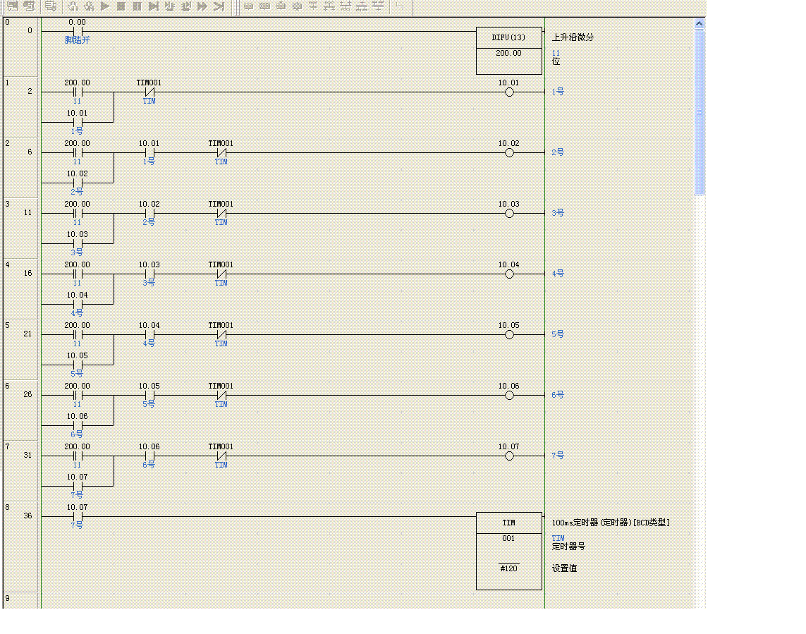

[size=4]
麻烦各位高手看看小弟写的小程序是否正确!!!! 我想用一个按钮控制7个继电器的顺序启动 最后当7号继电器启动的同时开始延时 12秒后延时时间到 1-7号继电器同时停止 不知道我写的这个能实现吗 还有我把程序写入PLC后接通电源 我用一根导线把com端和00端短路(也就是摁下输入开关)PLC没有反应 输入输出指示灯没变化 是哪里的问题呢? 请高手帮忙解答 谢谢了呵呵[/size]

哈哈!
这哪是顺序启动??

这也是顺序启动,只是时间是毫秒级的。。

我写的这个不能实现顺序启动吗 为什么 那我写的这个程序是怎么运作的呢?

发表于:2011/3/3 11:27:20
楼主,在写程序前,先考虑好条件,你想要的顺序启动时间间隔是多少,按照你的程序,当上升沿开关信号为ON之后,你的1-7号继电器基本是同时得电的,时间间隔为毫秒级,基本没有什么意义,还有,你在模拟的时候,最好在线看看程序里面的I/O状态,这样会更好地帮助你查找问题。

我也是刚学PLC的!就你这图!DIFU只在一个扫描周期内才开!你这样一做,等你接上线,过了一个扫描周期,就断点了!下面的斗断开了,所以不会有任何反应!
不懂可以问,但更重要的是自己去学,问之前应该自己多想想
大哥 我试过了 不是你说的那样而是一摁开关 7个继电器全都一起启动了 实际上也是顺序启动 不过间隔是毫秒的

顺序控制可能不行 如果我在每条之路上都加以时间继电器那样能不能实现顺序控制呢 如果不能的话那要怎样做才能实现顺序控制呢

我想做一钮控制多个电机的顺序启动 也就是按一下开关启动一个 按一下开关启动一个 我还想用另一个开关控制这些电机的逆序停止 也是按一下停一个 可是我只能做到前半部分 顺序启动 做不出逆序停止 你能帮忙研究下吗
