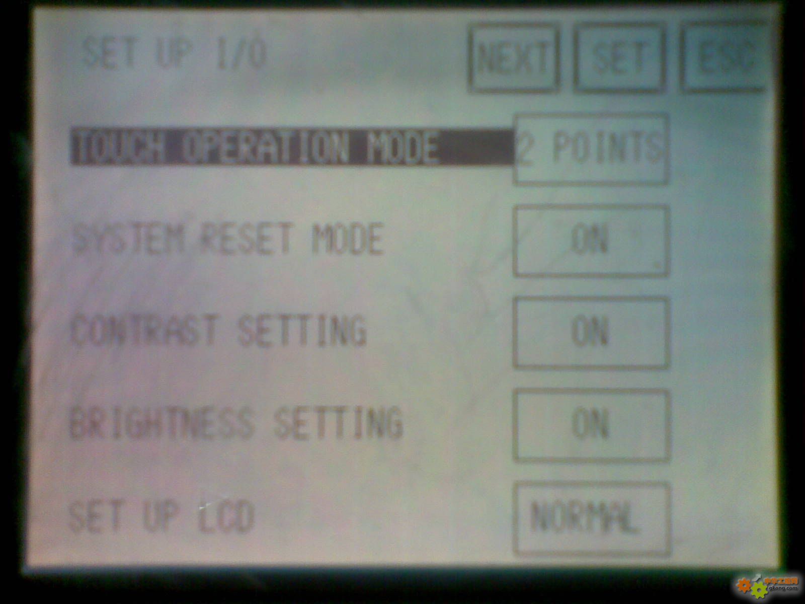

请问GP2301-LG41-24V此型号有穿透功能吗? 要怎么设置?

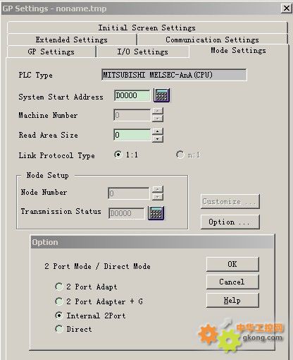

通过这个直接连PLC ?

嗯,此型号与三菱A系列CPU相连的

可支持
另外包括Q系列和FX系列CPU直连。
如图选择内置2端口功能即可。

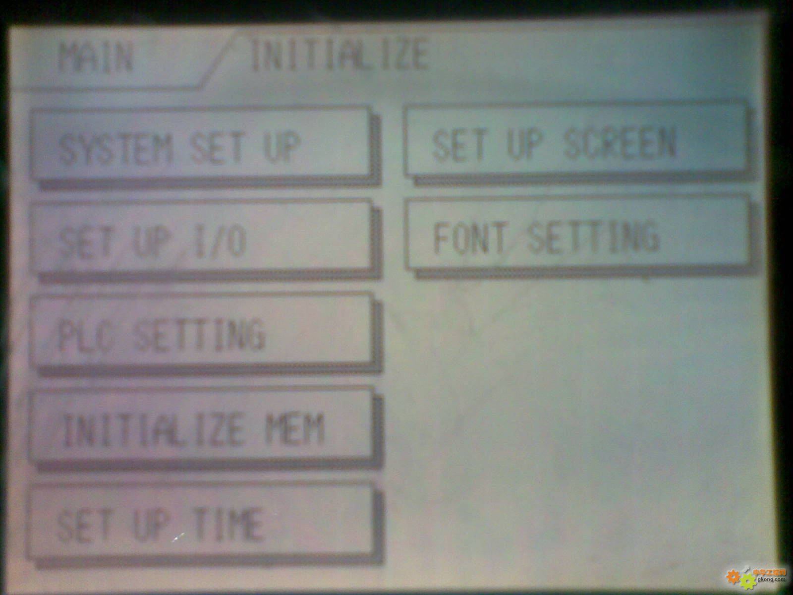

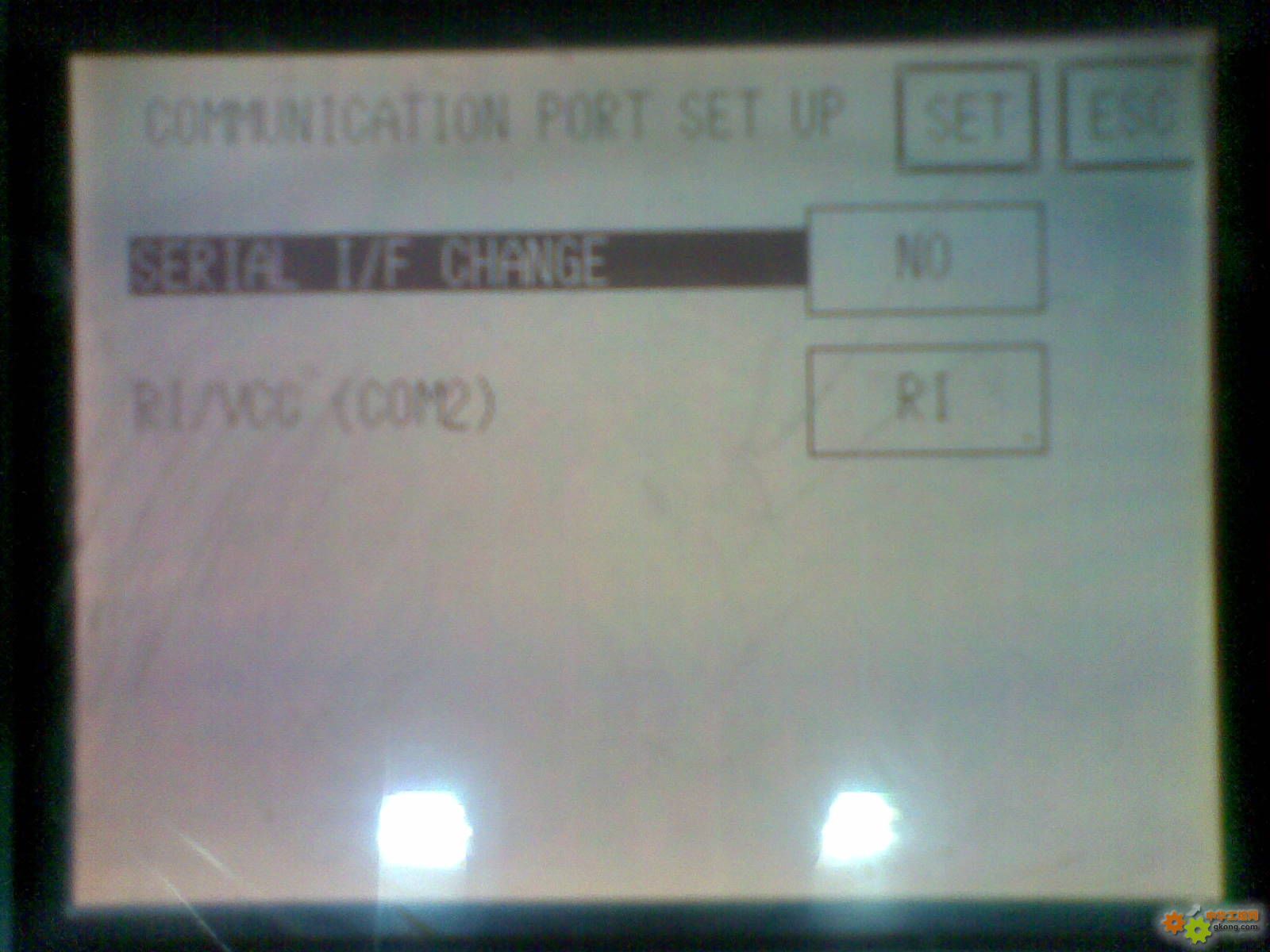

只能通过软件设置下载到人机吗?
检查人机参数里各设置没有此项

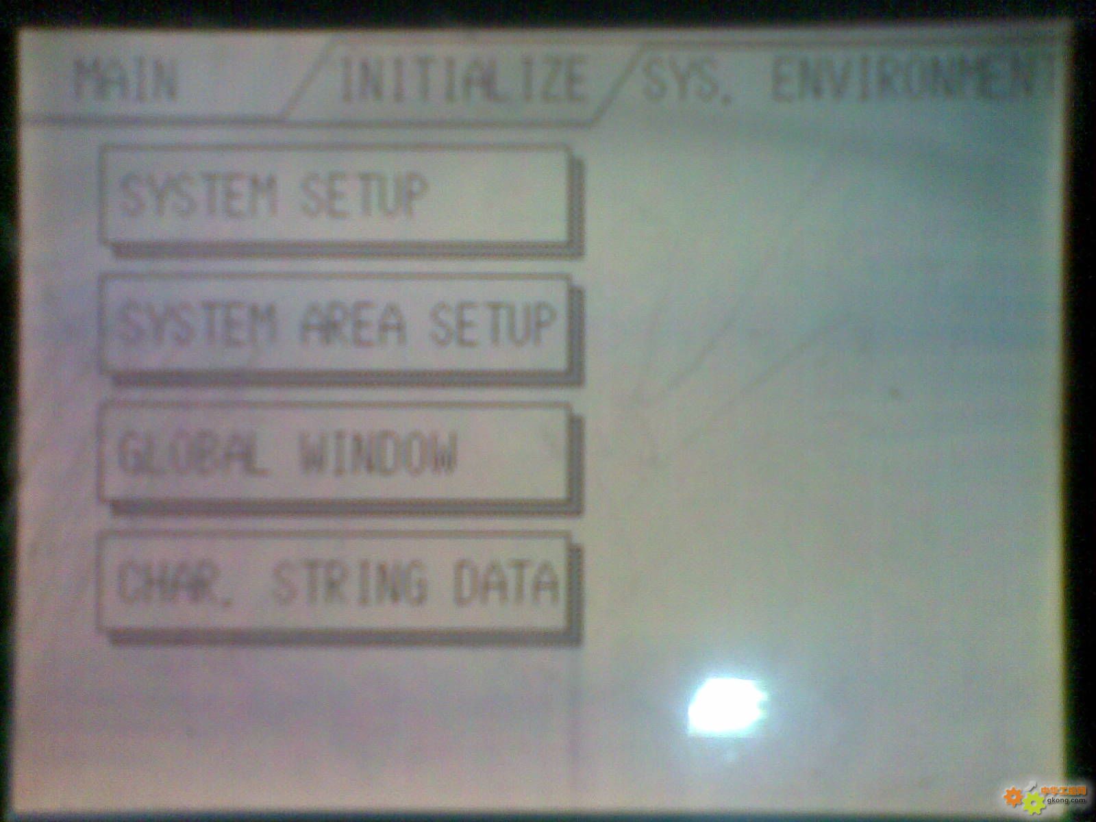

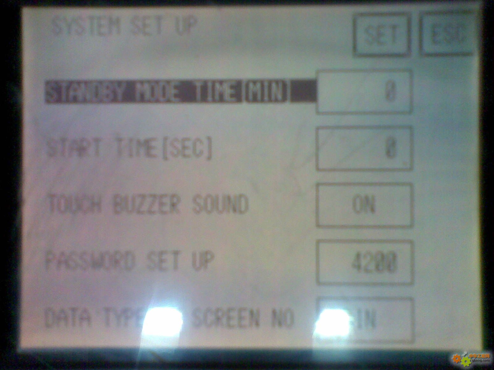

GP系统设置也有此选项;

以下是引用依然云烟在2011/3/4 19:42:02的发言:
只能通过软件设置下载到人机吗?
检查人机参数里各设置没有此项
这个跟你之前下载到GP的程序有关。
