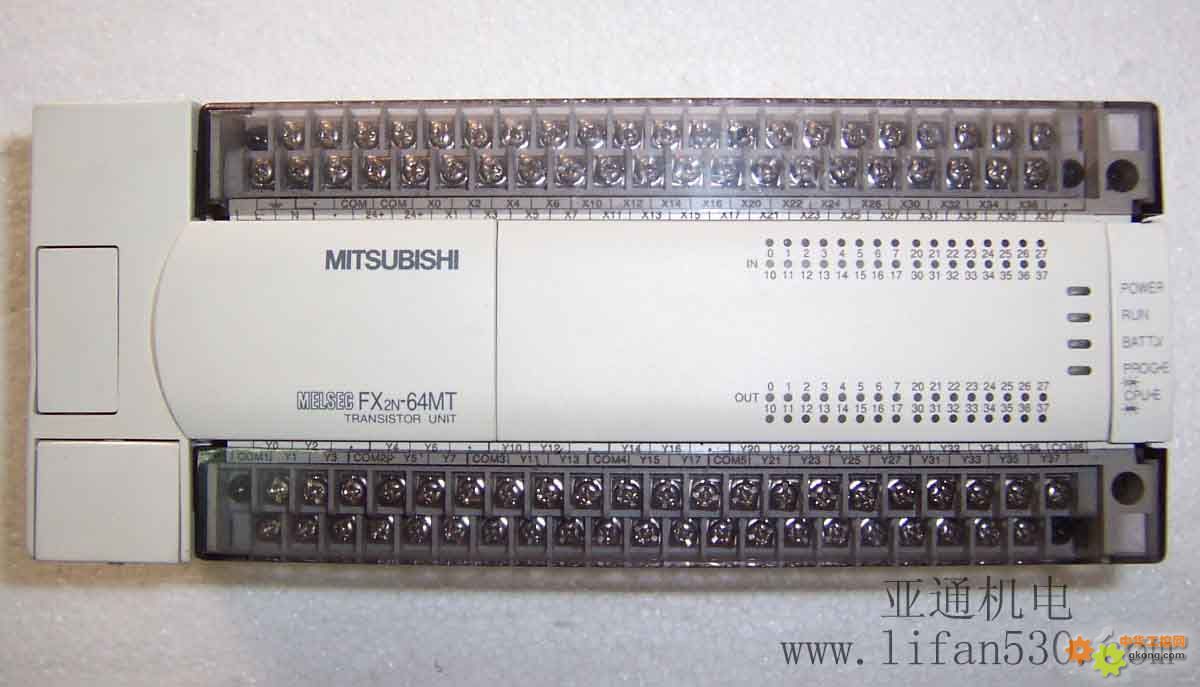

如上图所示的FX2N-64MT的PLC怎么和上图所示的编码器接线,其型号为E6CP-AG5C,有谁知道的可以告诉我吗,谢谢

dc24v电源线,编码器输出按顺序一个线一个线的接到输入,剩下的就是程序问题了

编码器不过是发脉冲信号而已,那得看你的IO端子分配情况,你这样估计神仙也不知道怎么接呀

知道一点在2011/3/1 23:02:22
支持!输出的8条线依次接X0~X7,公共端接COM,还有一条是电源线!
E6CP-AG5C 编码器采用格雷码输出,程序处理用GBIN指令读取数据.

编码器的电源接PLC的DC24V电源,公用线接PLC的COM,其它的信号输出线接PLC的X1--X7.

这是绝对型的编码器;

看你是用什么计数来计数,然后按说明书上分配的地址来接。对于有一定的电工基础的看一下说明书就知道了

ZCMY在2011/3/2 8:31:13
这是绝对型的编码器;
对!这个编码器输出码是按格雷码的形式输出的!

fzl_115在2011/3/2 8:10:26
还是你回答的最令我满意,再次表示感谢

fzl_115在2011/3/2 10:45:59
这是绝对型的编码器;
怎么看出它是绝对值型的
