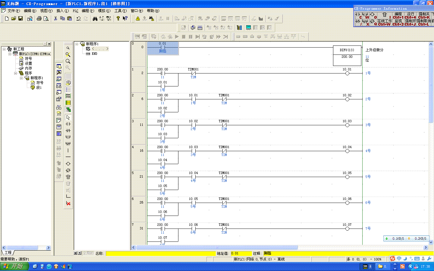

我想问下 我编的这个程序中标注脚踏001的那个开关对应的我的PLC外面的是哪个接线点 还有输出中1001 1002 1003 1004一直到1007对应的是com端和哪个接线点 是不是程序中输出端的1001对用的就是外面输出端01那个接线点 程序中输入开关001对应的就是外面输入端的01 接线点 还有 我编的这个程序他是怎么工作的 是不是摁一下001开关 1001启动 在摁下001开关1002启动 依次类推 最后延时时间到了全部停止 如果不是请帮帮忙 小弟在这里谢谢了!!

是顺序启动 但没看到停止

请问我这个程序能进行顺序启动吗 就是摁一下启动一个继电器吗 我最后加了一个控制延时的 就是最后延时到了全部启动的继电器同时停止 zhang 123123老兄 你能告诉我我在外面怎么对应程序接线吗 输入端 com接线柱+哪个接线柱能组成程序里面的001开关 还有输出时怎么对应接的 大哥告诉下吧 小弟感激不尽!!!!!!!!

各位师傅 请帮帮忙看下这个程序里的开关继电器输入输出对应的是PLC控制器上的那个接线点啊 就是我要怎么按照程序在外面接线啊

是啊 我够菜的啊 呵呵 我就是不知道怎么按照程序在外面接线 怎么我把程序传上后 在线工作 不运行呢 为什么啊 谁告诉我啊

001,就是输入的0通道01
