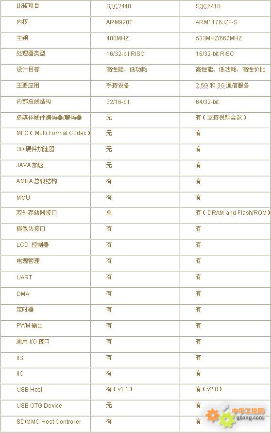

最近在计划一个手持机的项目,CPU选型一直没有确定。在网上看了一个S3C6410和S3C2440处理器性能比较表,感觉2440和6410基本性能比较接近,学习和开发的话难度应该差不多吧?是不是6410有取代2440的可能?而且有人说S3C2440芯片可能要停产了。现在做项目的话即使不涉及6410比2440多的功能,是不是选6410也比2440稳妥呢?小弟刚开始接触嵌入式,还望各位前辈指教。
