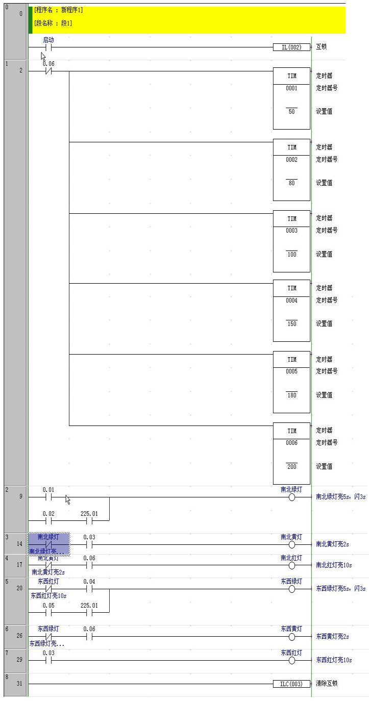

不知道对不对~~嘿嘿~~审核一下?~~
定时器1  定时器2 定时器3 定时器4 定时器5 定时器6
0001       0002     0003     0004     0005    0006
  50s         80s       100s    150s      180s     200s
25501为特殊辅助继电器,输出0。2s时钟脉冲。可以达到闪烁的效果。:)

如果错了或者方法太笨请大虾指点一下~~嘿嘿
