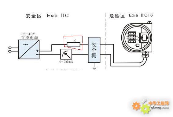

大家好红色圈内接多大的电阻呢?不接可以吗?

一般接的是250欧姆电阻,安全栅可以看作是一个经过隔离的信号源,它的负载是250-750欧姆,不接也可以,但是一旦电流表出现短路的时候,有可能会导致安全栅损坏,因此,为了安全起见,应该在电路中串连一个250欧姆的电阻。

不明白,不同的电源电压,电阻都是250欧姆?
数值是怎么来的?
