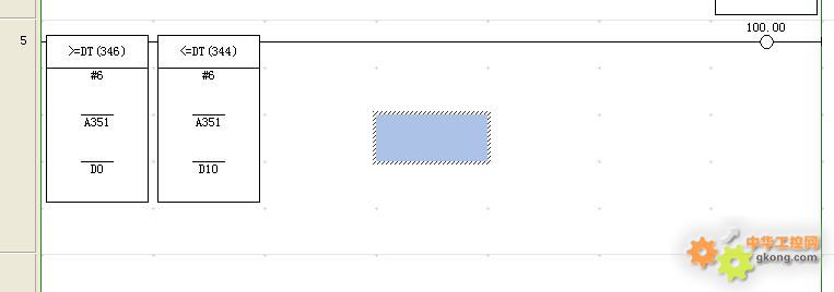

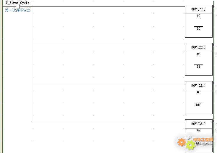

我想做一个早6:00-9:00,16:00-20:00,开的风机,其他时间都是关的时钟程序表情

基本的思路也就是读取CJ的A351~A353来读取时间(BCD)码进行比较。
如果你的PLC的硬件版本在2.0或以上,可以使用时钟比较指令,2.0以下不支持,因此你只能使用BCD码比较来实现。
程序不是完整程序,请根据例子执行修正。
Good Luck~

下面那个 两个#6  是什么意思 ,我下载到PLC里面不行的,哦还是看不懂 ,帮忙解释一下好吗?

#6控制字,除时,分外,其他时间被屏蔽。
前面已经说过,硬件版本V2.0以上才可以使用,否则请使用BCD码去比较A351……等时钟地址!
