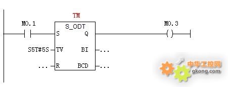

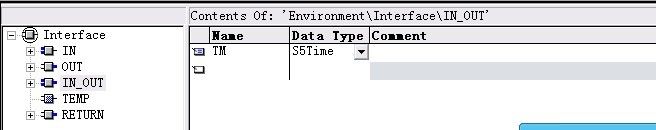

如图所示:在FC中为何不能对定时器定义!!

就算要定义也应该用TIMER,怎么可能用上时间格式去定义定时器编号?

OK!!问题解决了!!
