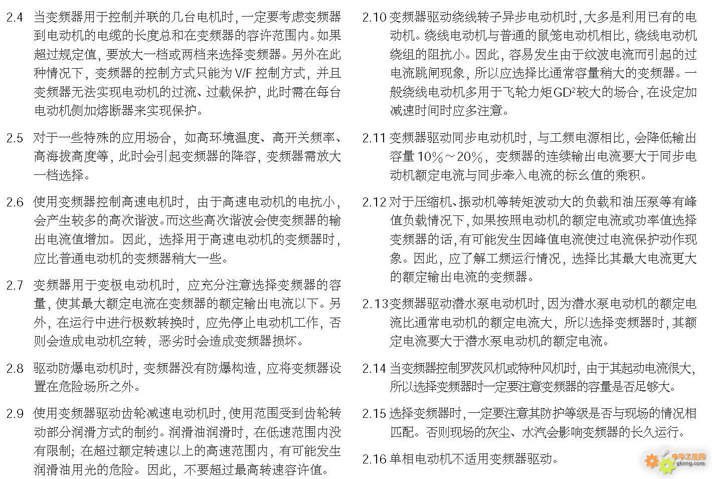

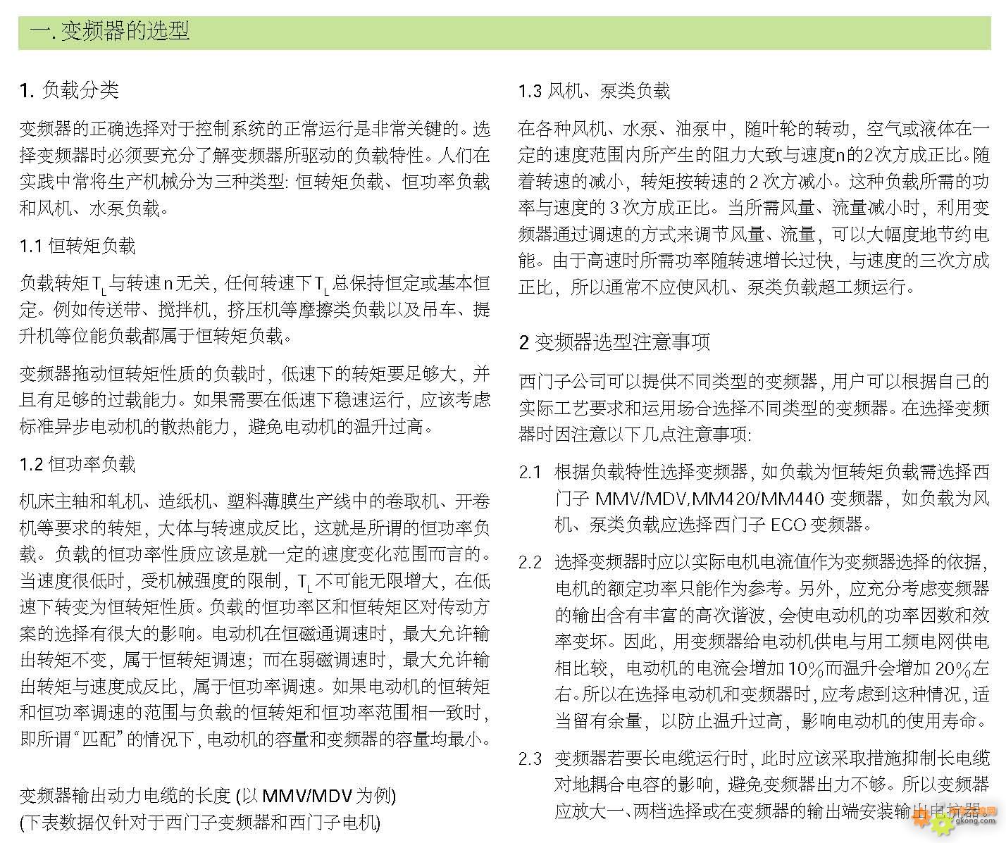

以上资料摘自西门子自动化与驱动集团网站下载资料
