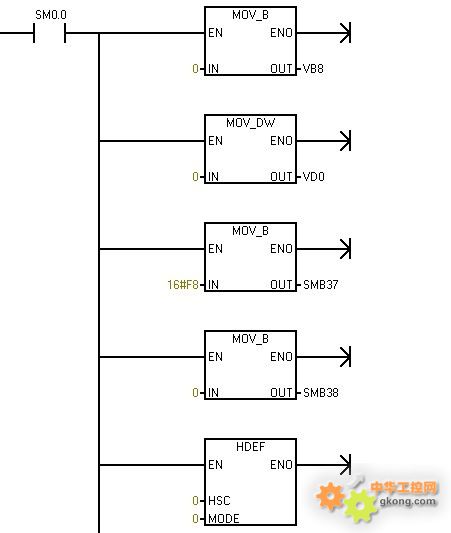

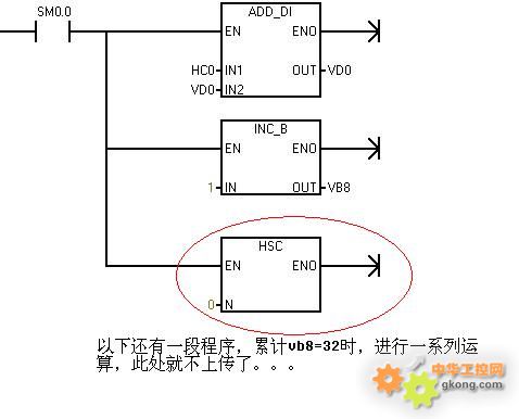

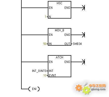

问题:为何要多使能一次计数器HSC0??

高手能不能讲讲!!
