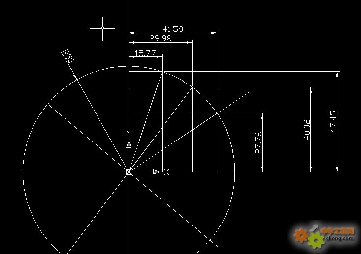

目前有个程序想用两个步进电机带动主轴电机画圆,想请教高手能否完成?该如何完成?

选个支持圆弧插补功能的PLC,直接用圆弧指令做

呃,以前在论坛,,见过类似的实例,而且那位师傅做成了!!
好像是把圆细分成80份,然后在CAD上取点,计算坐标
用两台步进电机配合滚珠丝杆做的,但是精度不是太高
要么你搜下帖子,问下当初那位师傅是怎么做的

应该能,我也没试过,通过计算来控制两个伺服电机

用过某品牌PLC 做个,自带圆弧插补功能,就一条指令的事,挺简单
