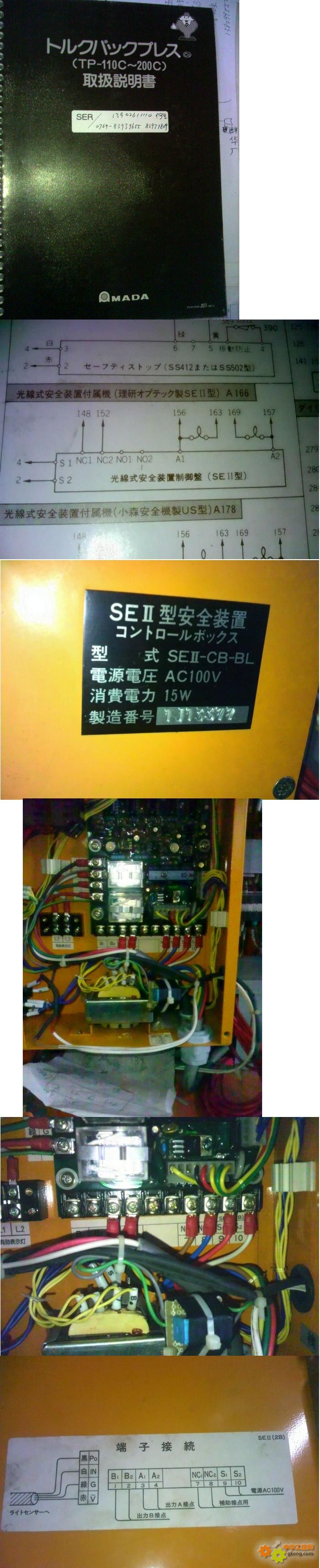

请教师傅:因为需要,要把一台大型冲床的安全光幕装置临时关闭。机床是小日本的。资料就只有这些,要怎么做呢?谢谢。

将A1,A2端子用导线短路,安全装置就不起作用。

工作时测量一下A1、A2和B1、B2两端电压就知道应该短接了。

最简单的就是拆掉光幕系统的电源,应为从安全设计的角度就会保证,在异常断电的情况下保护就起作用S1,S2随便拆掉一根

148,152短上

光栅是控制继电器的,所以应该短接辅助触点~!同意楼上短接148,152~!

是短接还是拆掉?

到终点控制器上直接给常开或常闭就行了!

我想问问那些主张短接的朋友,假如控制器程序里是有输入信号为保护起作用,无信号输入为保护不起作用,你短接起作用么?
