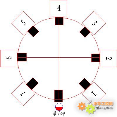

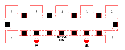

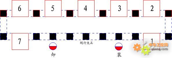

他是有七台床子,每次在同一个工件上冲压一个工艺,多次冲压成型。目的是减少操作工人的操作风险和提高工作效率。

建议采取下图的布置设计,20套随行夹具的闭合输送带,装/卸各一人,方便运来运走各干各的,劳动强度也不至于很大。

7台冲床做自动,应该是一条自动线,其关键在于加工件的输送。采用随行夹具时,其节距应相同,需要改用下图的平面,四个角可能还要转位。
还可以采用反靠或分度园转台布置,夹具固定在转台上,做成半自动加工,只用一人操作即可。
不管采用那个方案,除电气控制都可以选用较盛行的PLC系统以外,还需要最少7套夹具和一套液压系统,其投资是可观的,如果不是大批量加工,恐怕需要进一步作可行性分析。
