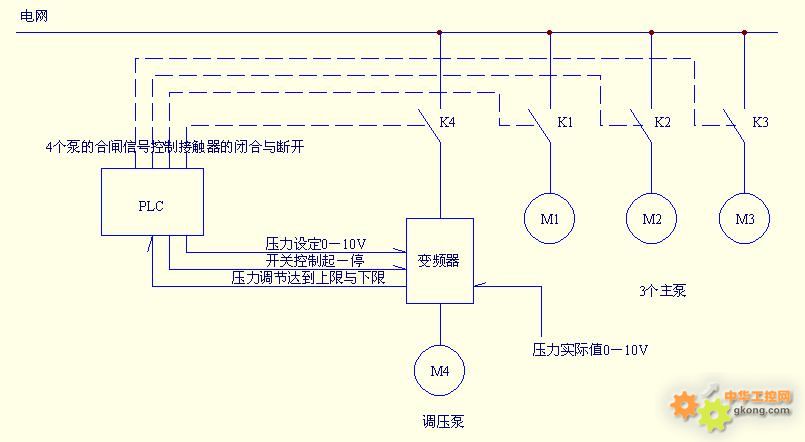

PLC+变频器+远传压力表如何恒压公供水
PLC+变频器+远传压力表如何恒压公供水    供水压力4KG    误差正负0.5KG
  其中3台大泵是主泵,用电机10KW          1台小泵是稳压泵4KW
 请问
1.PLC输入只有0-10V一个信号吗??
2.PLC输出包括那些信号?    1个泵工作、2泵工作、3泵工作如何控制的?稳压泵何时工作?
3.能否画个框图,PLC与变频器的连线,谢谢

1、应该有4组模拟量输出,具体是不是0-10V这得看变频器的要求~!
2、PLC只是输出4组模拟量控制信号。4个泵如何工作是PLC结合压力表在程序里控制的。
3、接线其实很简单4组模拟量输出信号连接4个变频器模拟量控制信号,压力表反馈信号接PLC 的模拟量输入~!

共用1台变频器。PLC只有1组模拟量输出信号到变频器的输入。变频器主输出并联4个接触器,4个接触器的线圈由PLC输出驱动中继,然后再驱动4个接触器线圈。那个泵工作,由PLC说了算。

何控制的?稳压泵何时工作?PLC输出有很多信号:有开关量,模拟量,脉冲等等,至于你的泵工作要看你的变频器功率,若你的变频器功率足够大可以三台同时接在上,同时变频,否则,让PLC控制,当一台压力不够时将第二个泵送到工频上,第一台变频,当第一台到50Hz压力还是不够时,将第三台送到工频上,第一台还是变频。稳压泵始终是常工作的。

如示意图所示
主泵采用直接启动,PLC根据变频器反馈的压力调节上限或下限来操作K1-K3的吸合于断开;
变频器根据PLC发出的0-10V模拟量给定,对压力调节进行设定,PLC采用PID压力控制器激活的方式对小电机进行控制,保持压力平衡。
当压力调节在下限时,断开主泵的电机,当压力调节达到上限时,闭合主泵的电机。让变频器的压力调节总在上下限之间的范围,保持对管路压力具备一定的调节能力。(注意,这里说的是压力调节的上下限,而不是实际压力的上下限。)

如果使用西门子的MM430的变频器,那楼主的方案需要修改一下,就是使用两台18.5kW的电机做水泵的驱动,一台为软启,一台为变频控制,这样就可以省掉一个PLC。权衡下成本,感觉差不多,因为,有了PLC的好处是可以多泵直接起动,一台变频调节压力。这样选小一点的主泵多台,可以直接启动。省去软起动器。当然,这样的结构显得有些麻烦,不够简练。而5楼的方案,是简练的,就两台电机,一台软启直接工频,另一台调压调速(压力调节)。非常成熟、可靠的恒压供水方案。也是西门子传动主推的方案。在他们网站“下载中心”的案例中就有介绍。
