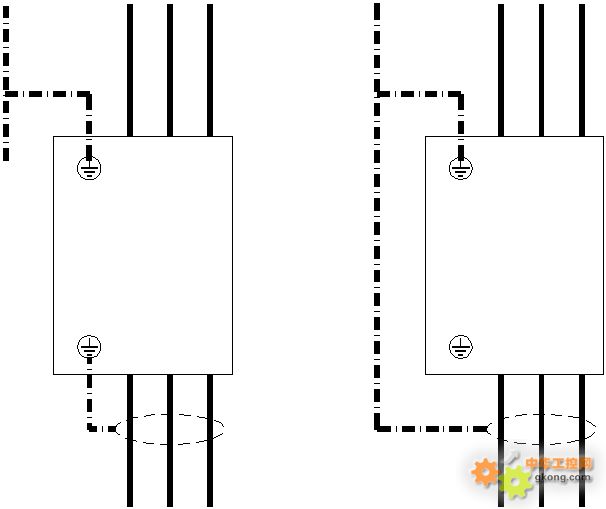

下面两种屏蔽电缆的屏蔽层接地有区别吗?

2楼说的有道理。

那,变频器下面的那个去电机输出的PE为什么要悬空呢?

一点接地优于多点接地

kdrjl在2011/1/27 19:26:27

给个链接,让关注此楼问题的网友们参考下,非常有助。
http://www.ad.siemens.com.cn/club/bbs/post.asp?b_id=10&a_id=797658&s_id=0&num=7#anch
