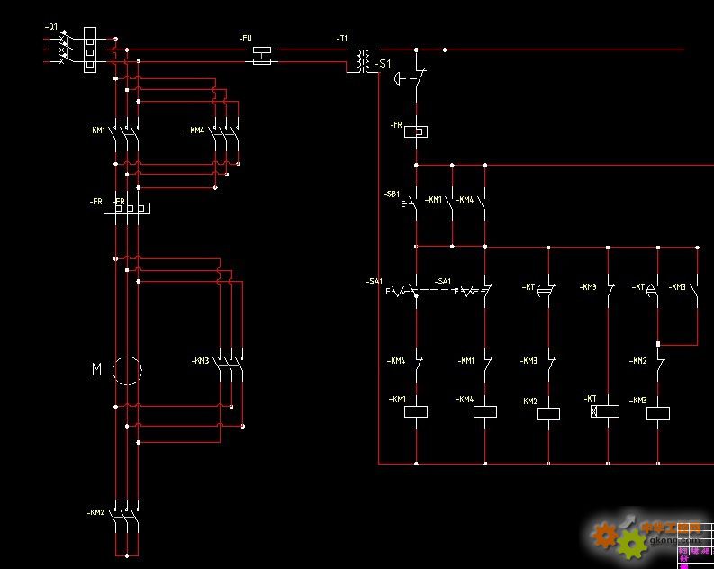

应该是这样
4个接触器

这个图纸主回路是错的,但意思是正确的

请指出 错误点

因为你画的是直线,应该是线圈

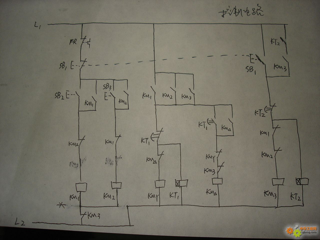

我到一个饲料加工厂有个配电柜就是用5只接触器控制55kw电机正反转的。我不明白二次接线,所以求助。

11楼上的其实也对的了,只是要这样就的把电机的引线编号了。楼上那个把图传上来看看。

手画了一个,请参考:
主电路:
[此贴子已经被作者于2011/1/25 22:25:19编辑过]

控制电路:
[此贴子已经被作者于2011/1/25 22:39:16编辑过]

wml0060在2011/1/25 21:27:18
手画了一个,请参考:
主电路:
二极管的方向反了吧
