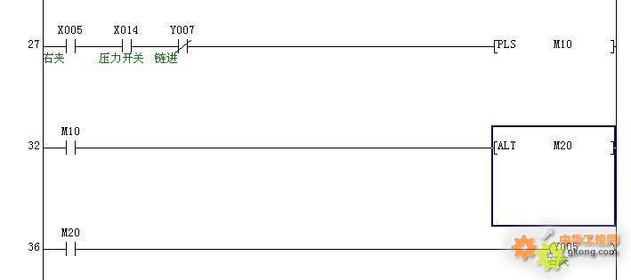

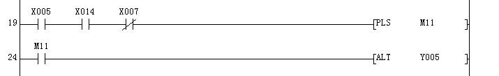

x14 是压力开关  y5是气缸   x7是链传动
这2个程序实际使用中效果可以一样吗?
为什么第2个程序 还要再加 m20线圈  第2个是单位老法师写的  整套程序里再无m20  我是个菜鸟 没看明白这个线圈的用意
那位大仙 指点一下我

如果忽略X7与Y7的差异的话,那么两个程序的应用效果相同。
各人的书写习惯不同,有些喜精炼,有些喜华丽……

下面的多加了个中间继电器,执行的结果是一样的;

额。。。。那个是我打错了  2个都是y7
我明白了谢谢大家    祝各位春节都愉快!

关于交替输出指令
一样的
