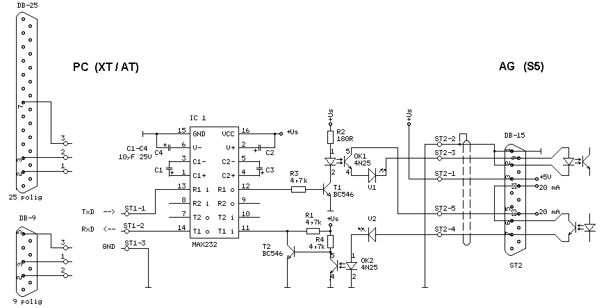

请教各位大侠s5-plc与pc机的通讯电缆的接线怎样接的?

按此图接线MAX232芯片较容易买.拿一块万能板焊一个就得了,我为了省事买了人家做的一条,最后还得用自已焊的.
