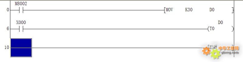

三菱FX系列的几个时间继电器的值知否可以用一个寄存器来设定其中的数值。

可以的

可以用D寄存器作为定时值的设定值;

可以的,一般用断电保持的。

我说的是用几个时间继电器比如T1。T2。T3。T4能否用D0中的值,一个寄存器能用吗

可以的,比如D0的值是K10的话,你就是把所有用D0数据的T0,T1,T2,T3的值定为期1了,用在多少个时间继电器上都行,就是所有的时间都一样

谢谢大家了。明白了。

用同一个寄存器的话,那么对应的几个T设定值就一样了;
