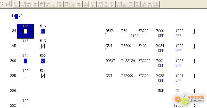

我编了个用触摸屏控制两台步进电机的程序,用仿真软件测试,y0~y3总是off,是不是我的程序编得有问题,肯请大虾和老鸟指教,谢谢!!

定位指令,仿真是防不了的

呵呵;基本的指令用仿真是可以的;但仿真不是万能的;
