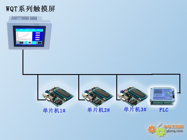

   有相当一部分搞单片机开发人员没有听说过组态人机界面,那是因为组态人机触摸屏一般搭配PLC一起使用在工控自动化行业,极大地简化了工程流程和缩短了工程开发时间。既然组态人机有这个优势,我们搞单片机开发产品也可以利用起来。开发过程,现在电脑安装组态软件,拖动需要显示的控件组合起来,如需要显示的数据变量和渐变的曲线、模拟仪表、密码登陆权限、报警模块、模拟生产流程等等。工程可以做成多个页面跳转,编译后下载到触摸屏上就可以使用。万事具备、只欠东风,单片机如何使用触摸屏实现呢?其实单片机能不能主动发只能去控制触摸屏的,这个是与显示终端最大的差异。工作原理,组态触摸屏不停的发指令,单片机仅作回复,并且按照双方协定执行动作,而触摸屏则会按照单片机状态显示。
   单片机需要加入通讯协议,这个协议是工业标准的modbus-RTU,移植到单片机也很简单,当然自己按照通讯标准写也可以。WQT 系列触摸屏可以与任何带串口通讯单片机连接建立通讯(如51、AVR、PIC、STM、ARM),也可与当今世界绝大多数厂家的PLC 连接、建立通讯(如西门子、台达、松下、三菱)。广州市微嵌计算机科技有限公司(http://www.wqlcd.com/new/)开发的组态触摸屏合适单片机,提供移植好的标准通讯协议的源代码,稍微改动就能满足自己的工程,效果还不错。

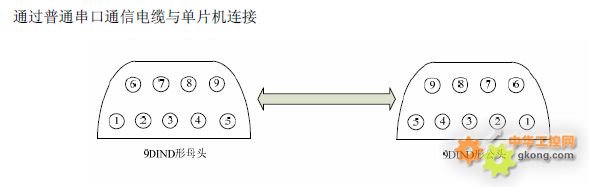

1.用到的协议是Modbus RTU Master协议,这个协议Keil工程文件里面已经写好,直接调用就可以了,硬件连接下:

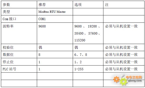

2.组态人机界面设置

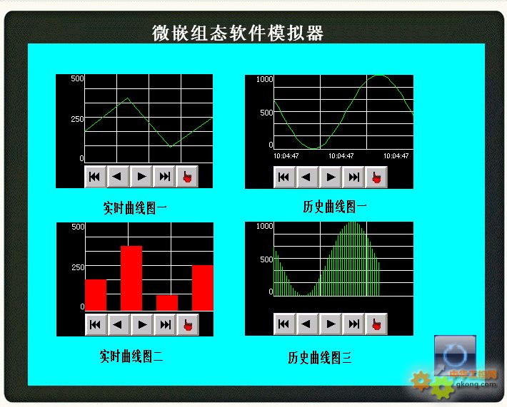

D[30]: 产生正弦波,可以用历史趋势图监控

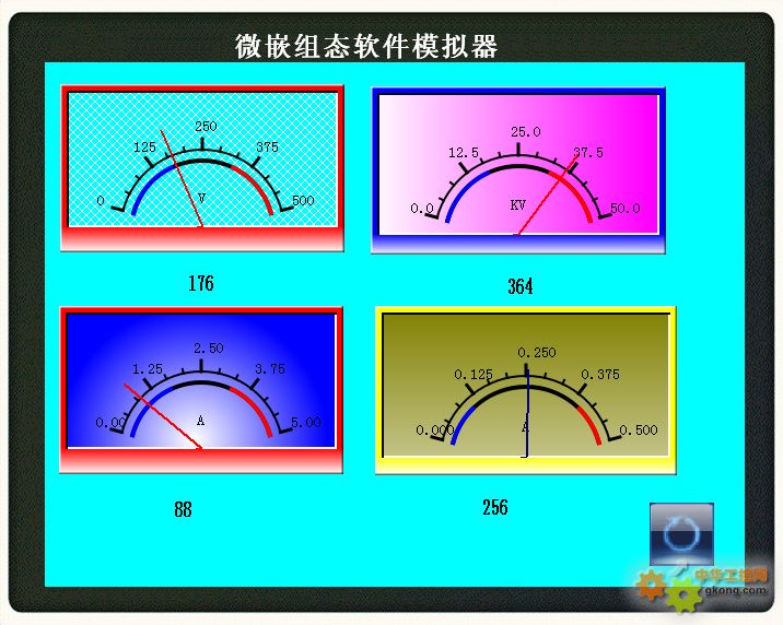

5.在线组态软件跟单片机串口模拟,调试

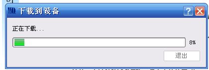

6.烧入开发好的组态软件界面到人机界面,连接好设备,OK
