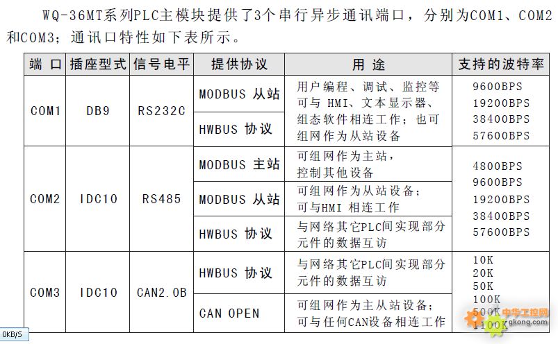

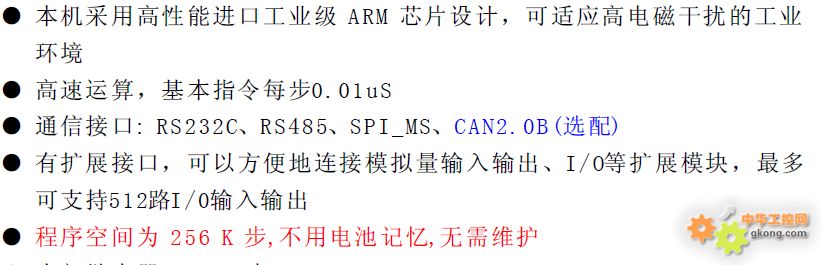

谁说不能轮流做主机啊,用CAN总线通信组网就完美多了!!!
市面上的产品就有一款自带CAN总线接口的
相关资料下载:
