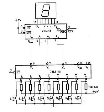

看如图,我用两个74LS48,一个正接数码管,那个我知道怎么接线
后面的就知道怎么接了,现在的要求是按下一个按键后就会显示那一号所按
比如说S5按下后,Y2Y1Y0=101,那么上面的数码管就会显示5
谁能告诉我两个74LS48之间如何接线,还有开关接74LS48引脚的方法。
先谢谢了

一个48;一个148。

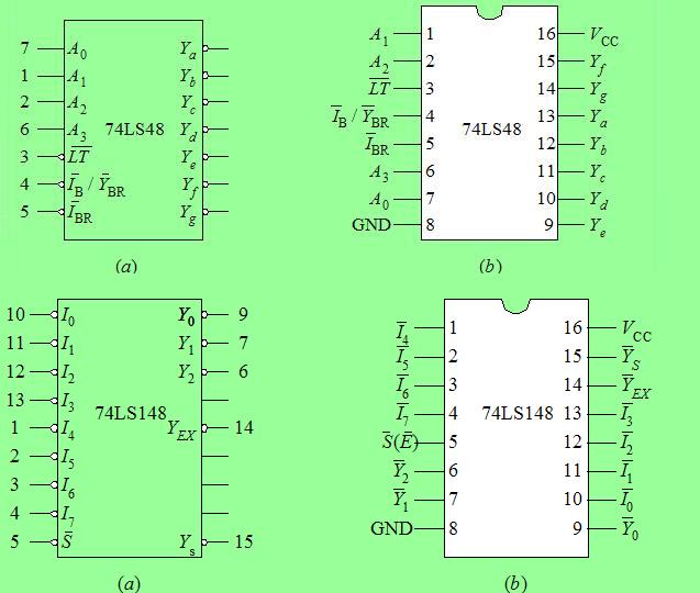

不太明白楼上所说~!~
那我问清楚一点~!
图上Y1,Y2,Y0对应什么引脚
I7,I6,I5,I4,I3,I2,I1,I0又对应什么引脚??
下图是74LS48的引脚图

你的帖子应发到单片机论坛上更合适,数控不是数码管控制。抄袭也要心细,看看74LS48和74LS148是有区别的。
看看你上面的两贴,我感觉目前国内大学的教育很滑稽!

再提示你一下数码管:
