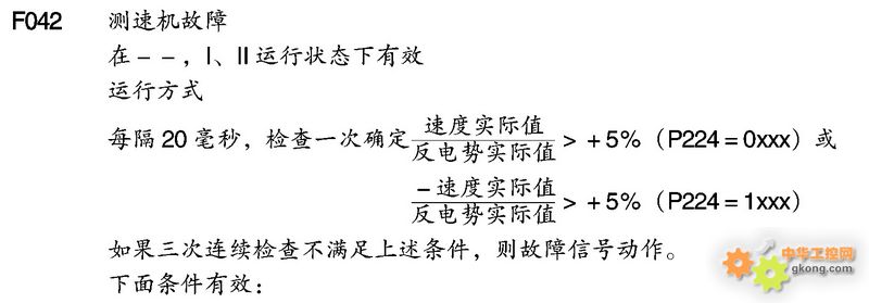

各位大侠:
 你们好
 此台测试台一起动就终止程序,当初认为是编码器故障更换后依然报警F0042,检查线路无问题,最后更换测速机后依然是此故障,请问哪位大侠可以指教一下,小弟再次谢谢了

就是测速机故障,只不过要检查的内容可不少呢。不要随便的换东西,先查是那的事。找故障点。
[此贴子已经被作者于2011/1/15 20:11:47编辑过]

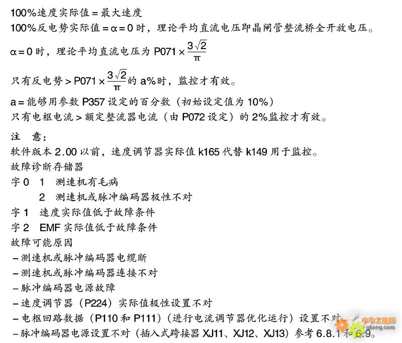

换了测速机有没有看看正负极有没有接对?
可以先把反馈改成电压反馈,再监控一下测速机反馈回来的电压稳定不,可以大体分析出问题。
