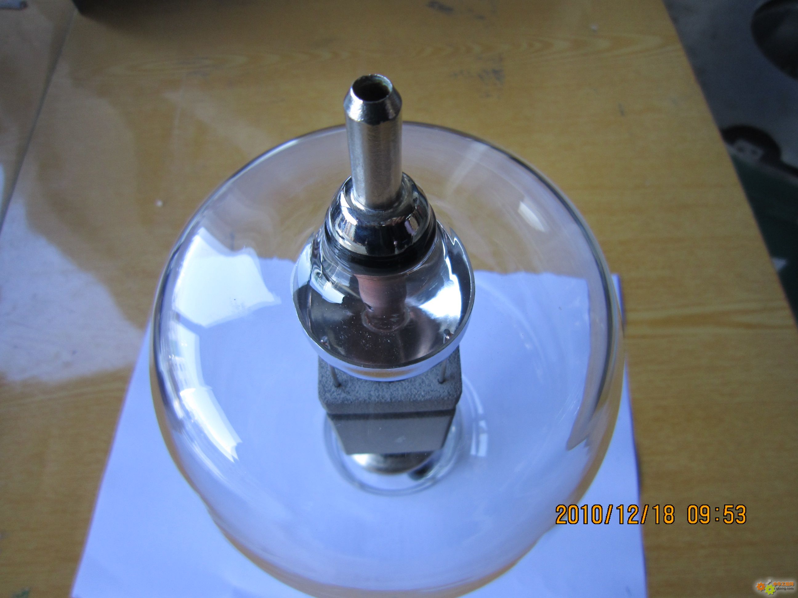

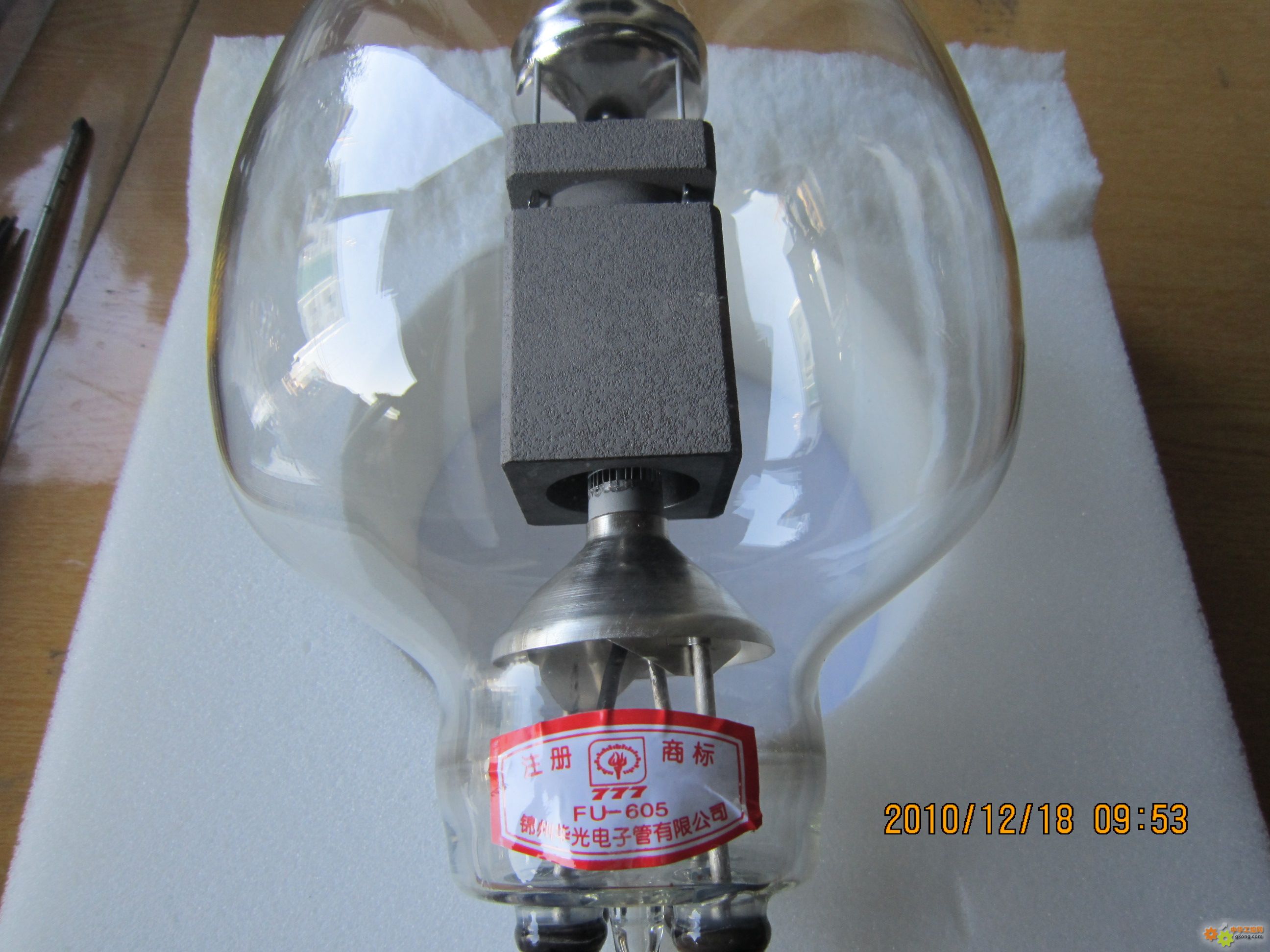

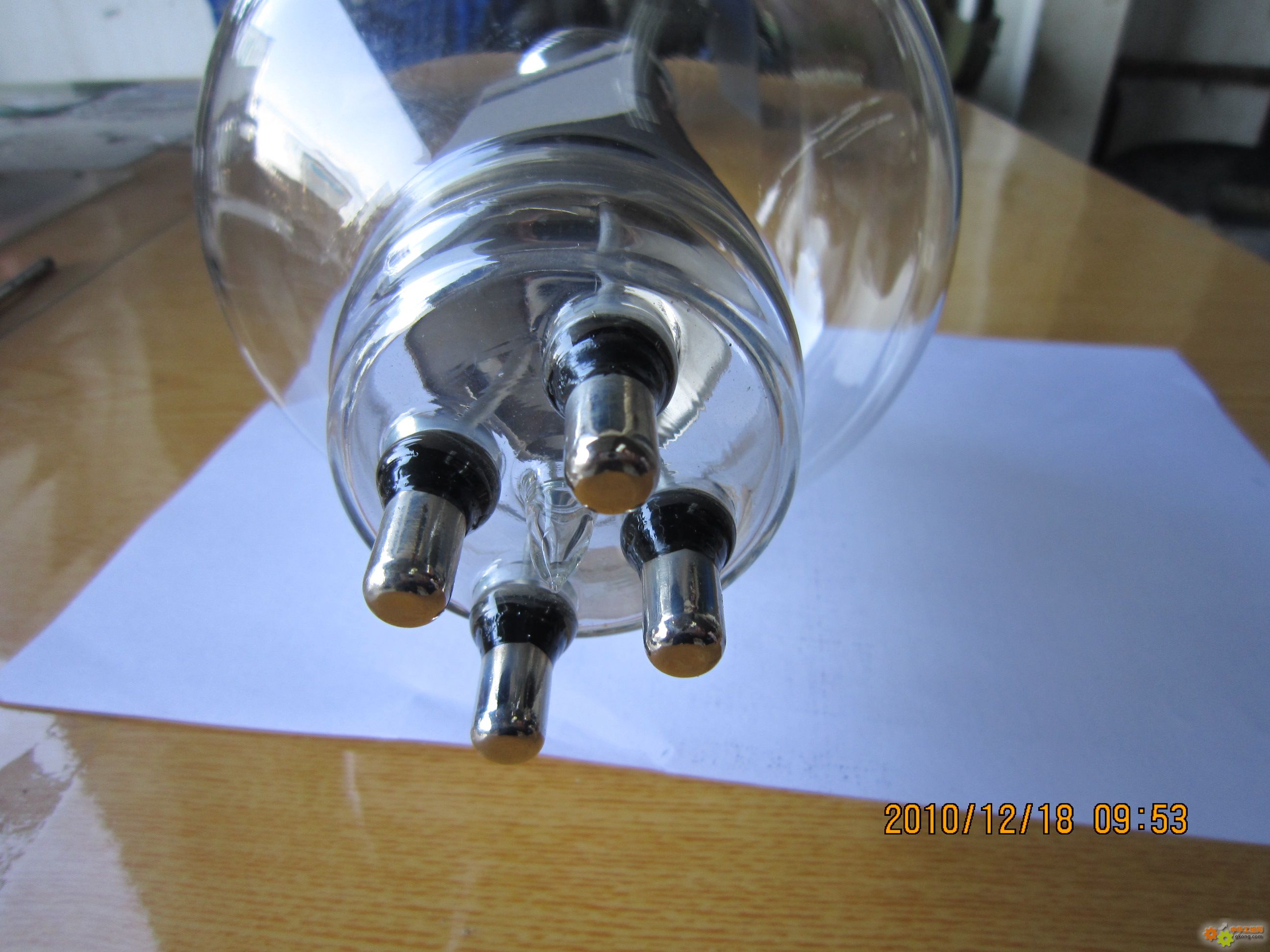

这是高频塑胶热合机里的电子管,在插座行业里,它是必不可少的设备,用来封塑胶袋口。

FU-605的参数及用途:
FU-605型电子管是玻璃三极管,阳极冷却方式为自然冷却。阳极最大耗散功率为800W。在频率不高于50MHZ时,输出功率可达2.5KW。可用在工业加热设备中作振荡用。如常用于高频热合机、高周波塑胶熔接机、高频分析仪、铝箔封口机等高频设备中。
主要用于吸塑包装(包括吸塑泡罩与纸板的封合)、雨衣、吹气玩具、PVC薄膜、箱包商标、文具盒、凉液垫、 鞋类制品、坐垫、各种包装袋等的热合加工,各种凹凸形状的花纹图案字母文字的压印、运动休闲服装的压印。
