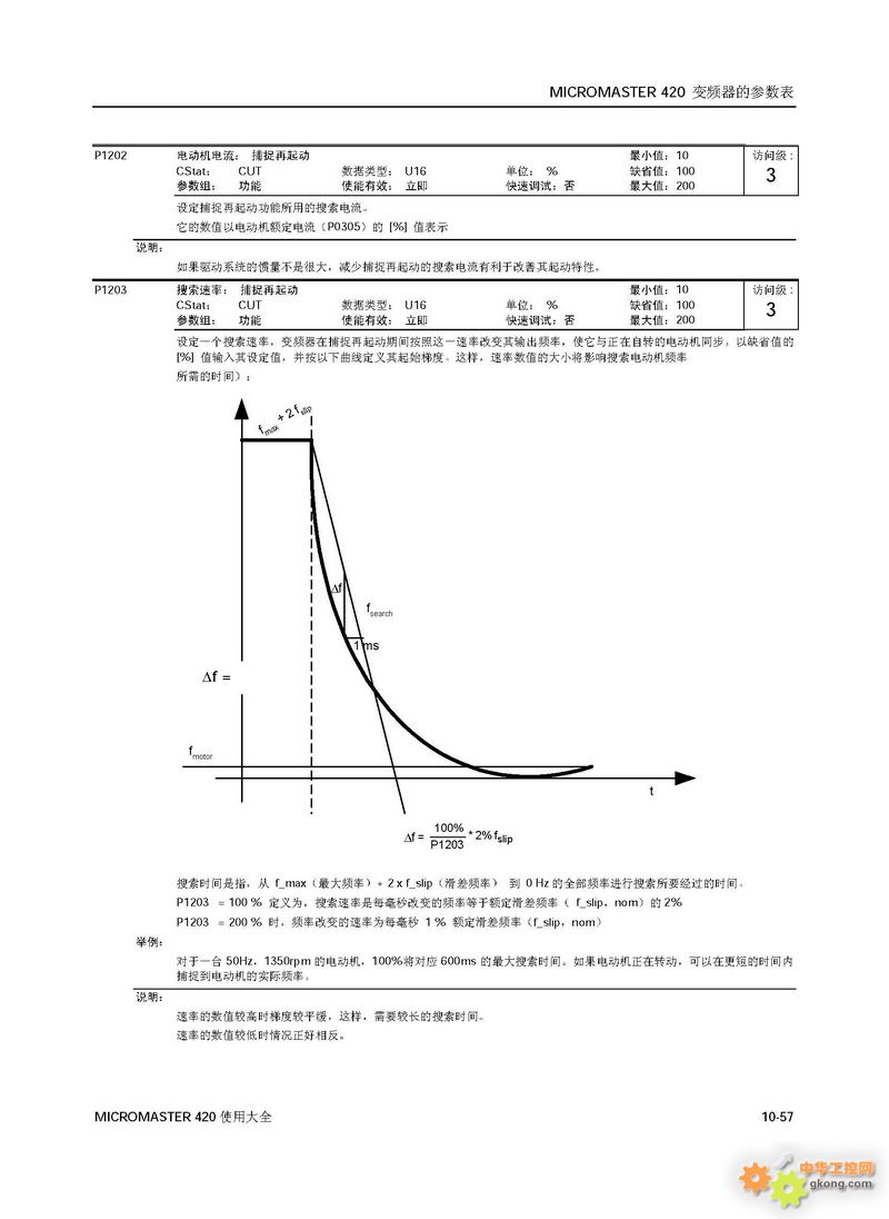

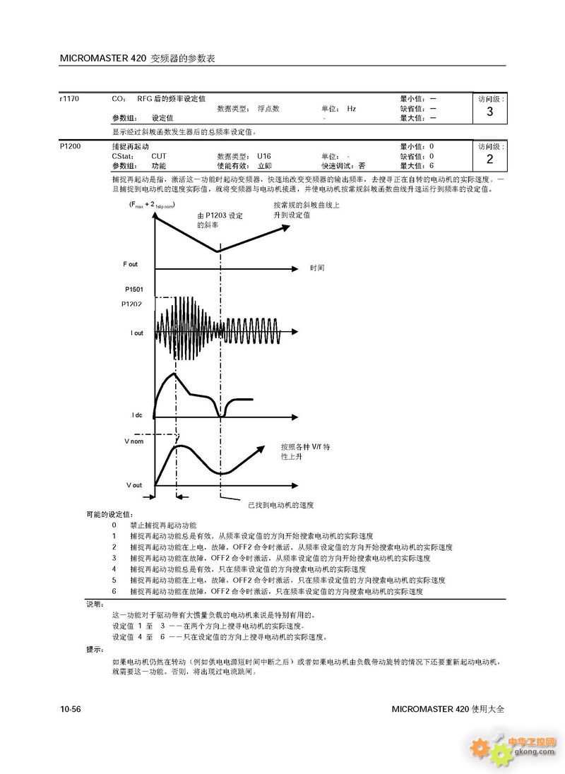

我现有一台变频器MM420,想让它在的瞬时停电后能自动启动,不知参数怎么设置,那位用过帮帮忙

那你的意思是  得电就启动是吗

是的,瞬间断电后又得电启动
