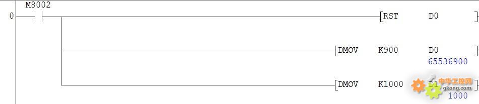

D0 的值怎么不是900

dmov是32位的,准确的说d0占用d0+d1

谢谢!明白了
