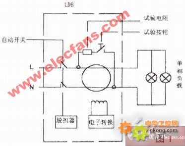

漏电保护开关的工作原理
漏电保护开关的动作原理是:在一个铁芯上有两个组:一个输入电流绕组和一个输出电流绕组,当无漏电时,输入电流和输出电流相等,在铁芯上二磁通的矢量和为零,就不会在第三个绕组上感应出电势,否则第三绕组上就会感应电压形成,经放大去推动执行机构,使开关跳闸。有些电子设备如节能灯等工作时产生谐次波,由于各次谐波在铁芯中形成的磁通矢量和由于铁芯的磁滞作用而不能为零,于是就出现了类似漏电的假象,使漏电保护器频繁跳闸。
漏电将火线零线同时穿过一个O型磁环作为初级,次级用N匝输出去推动一个电磁机构,电磁机构动作则脱扣.原理是正常情况下火线和零线上的电流流进等于流出,所以感应出来的次级电压也为零,当火线或零线有一根线对地有接地电阻或短路,则 火线和零线上的电流出现电压差,通过次级感应出来,当到一定的差值就推动电磁机构脱开主回路.
图是漏电保护器工作原理,正常工作时电路中除了工作电流外没有漏电流通过漏电保护器,此时流过零序互感器(检测互感器)的电流大小相等,方向相反,总和为零,互感器铁芯中感应磁通也等于零,二次绕组无输出,自动开关保持在接通状态,漏电保护器处于正常运行。当被保护电器与线路发生漏电或有人触电时,就有一个接地故障电流,使流过检测互感器内电流量和不为零,互感器铁芯中感应出现磁通,其二次绕组有感应电流产生,经放大后输出,使漏电脱扣器动作推动自动开关跳闸达到漏电保护的目的
漏电保护器按脱扣方式不同分为电子式与电磁式两类: ①电磁脱扣型漏电保护器,以电磁脱扣器作为中间机 构,当发生漏电电流时使机构脱扣断开电源。 这种保护器缺点是:成本高、制作工艺要求复杂。优点 是:电磁元件抗干扰性强和抗冲击(过电流和过电压的冲击)能力强;不需要辅助电源;零电压和断相后的漏电特性不变。 ②电子式漏电保护器,以晶体管放大器作为中间机构,当发生漏电时由放大器放大后传给继电器,由继电器控制开关使其断开电源。 这种保护器优点是:灵敏度高(可到5mA);整定误差小,制作工艺简单、成本低。缺点是:晶体管承受冲击能力较弱,抗环境干扰差;需要辅助工作电源(电子放大器一般需 要十几伏的直流电源),使漏电特性受工作电压波动的影响;当主电路缺相时,保护器会失去保护功能。
