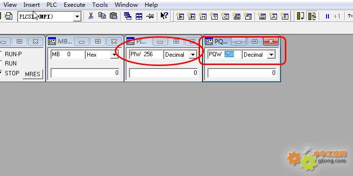

西门子300如何进行模拟量仿真,比如模拟量输入PIW,模拟量输出PQW.

以下是引用739108267在2011/1/8 20:34:13的发言:
PLCSIM地址栏中直接输入。
