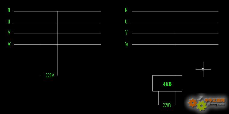

我在车载设备上装了一个发电机,一些负载需要用220V,画了两种图,不知这两种有什么区别,从安全性和可靠性上那种更好??
一种是从一相电和零线取220,一种是从两项电中取380,然后通过变压器变为220.

经过变压器的安全。

楼上回复正确
第二种经过变压器供电是为了防止发电机只接接负载有可能导致输出三相电不平衡而导致负载不能正常工作或烧毁。

是的,变压器除了变压,还有隔离作用。

在车载设备上装了一个发电机取220V,我看没别要装变压器,最好要保持三相平衡。

装了变压器就能得保证输出稳定的电压吗 如果三相带负载后不平衡 装了也白装 只有尽量平衡负载也不超过发电机容量才是安全的

两种方法都可以.........
因为你的发电机是车载设备,因此你的3相4线是属于接零系统,即任何1个相线对中性点的电压都为220V,且一般车上地面都是绝缘材料,即就是不小心触到任何一相也不会有电流通过人体导入发电机中性点,也就不会有触电。
第二种采用了隔离变压器,更不会形成触电电流了..........

直接装220V多好,要隔离变压器没用。
