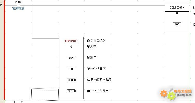

为什么我的这条指令是红色的啊····

这位大哥,DSW指令的结果字的数字编号为常数而非可以使用寄存器,请翻阅你的指令手册!

大哥····小弟真是佩服死你了!!亲一个··
