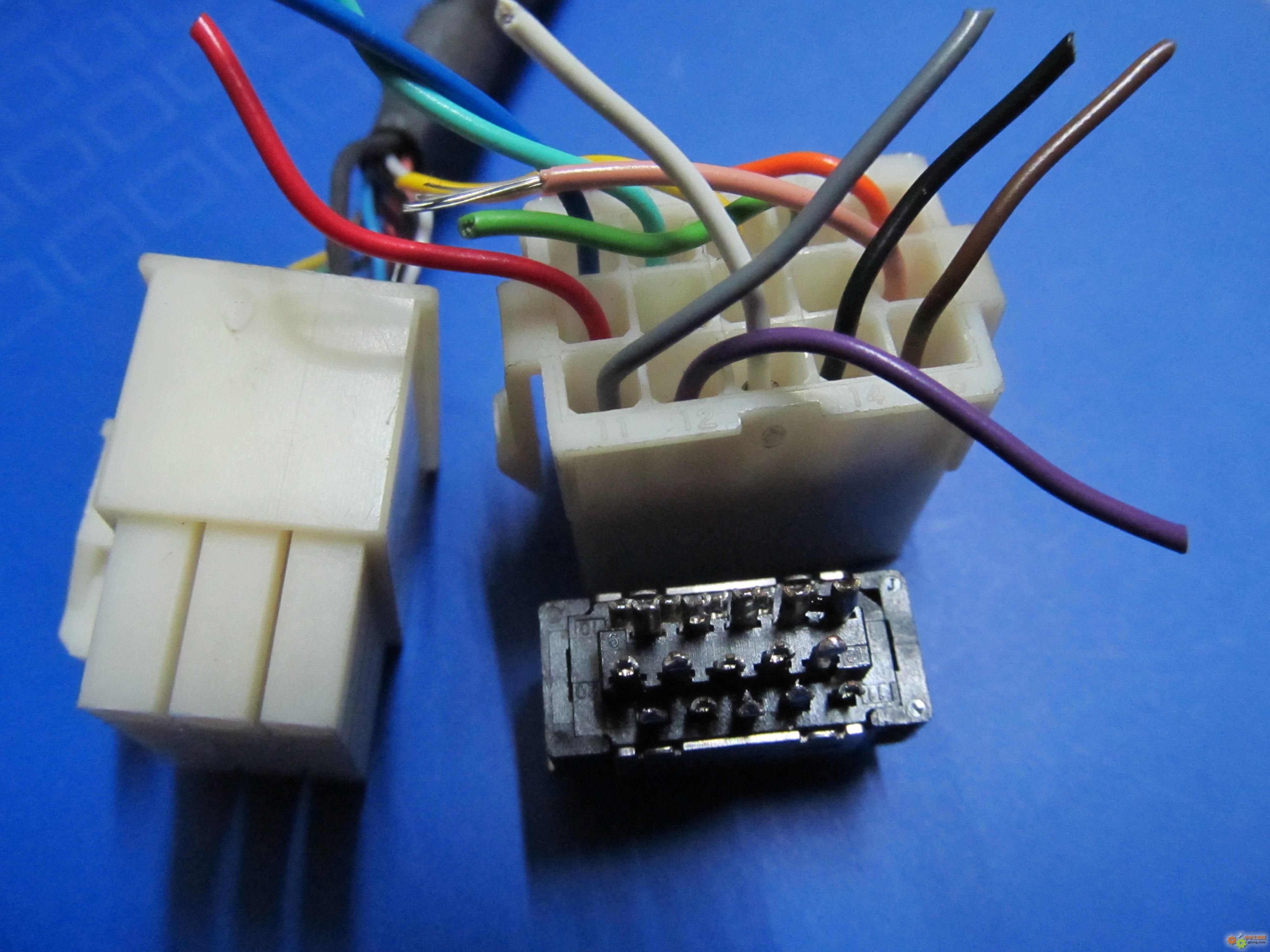

有一个伺服,编码器信号线割断,怎么样能用找出各个线功能呢?

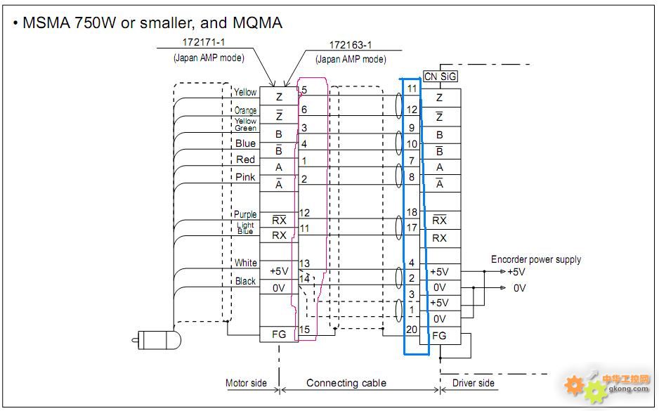

找伺服对应手册,里面会有编码器接线图的

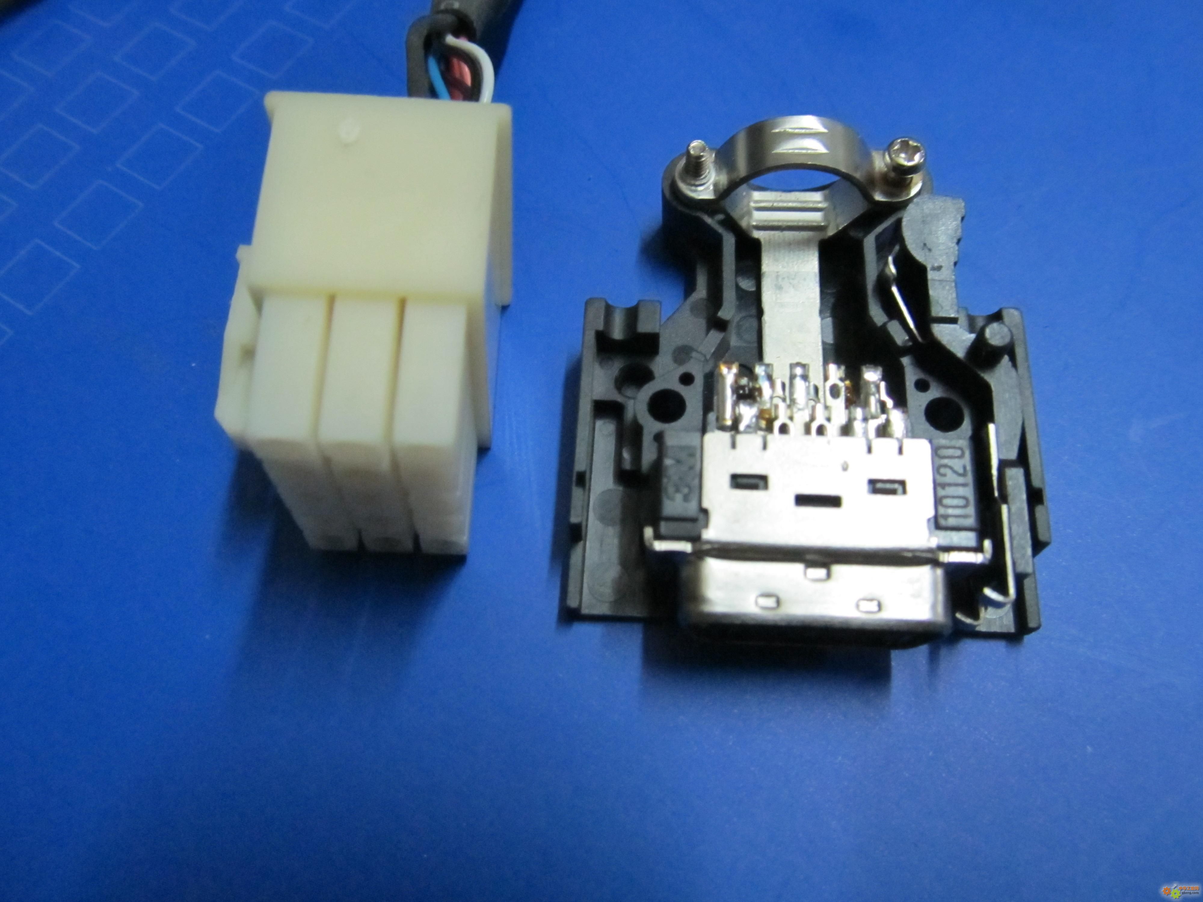

电机接插件已经没有线了。。

伺服接插件有编号的
这个是说明书中的说明接线。。。但线号是怎么对应的呢?

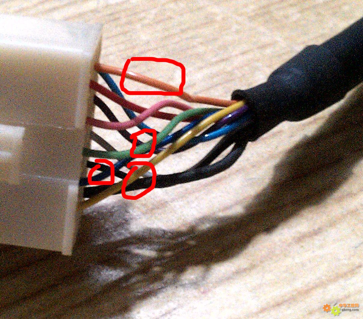

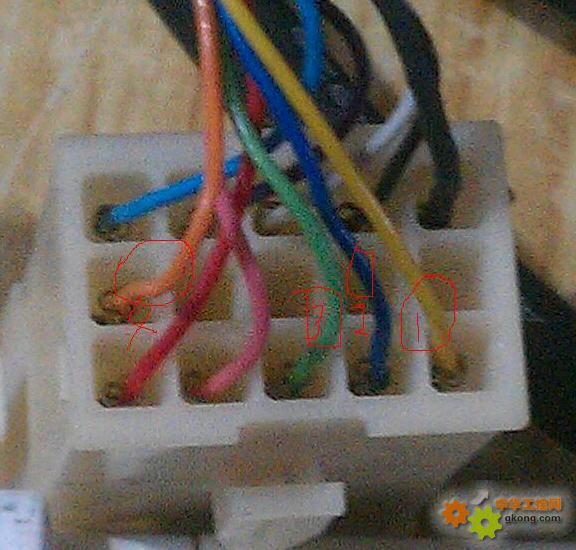

伺服电机纺码器怎么接线??

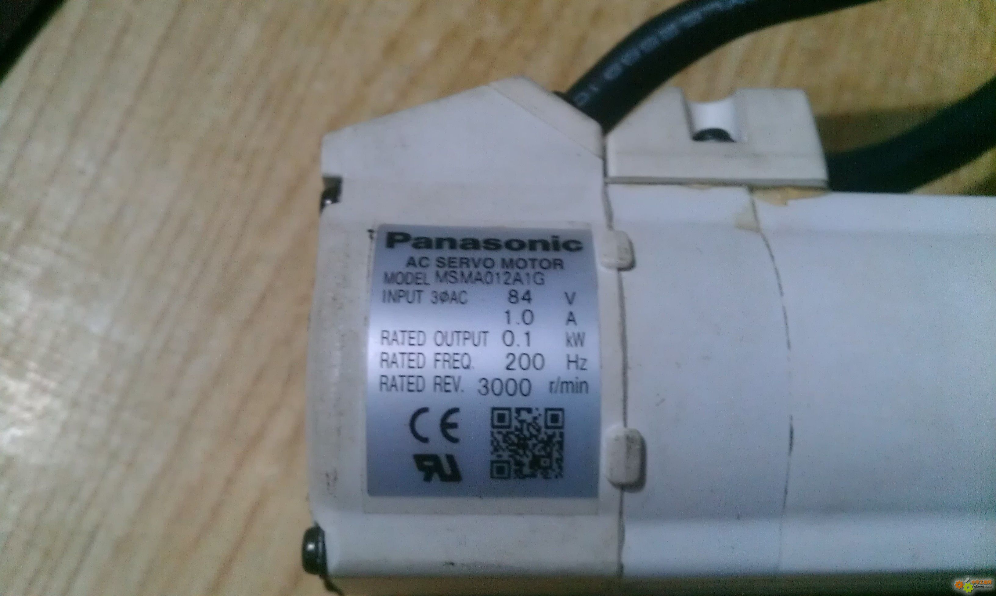

这个是松下伺服,
伺服电机编码器的接线中的黄,蓝,绿,橙色线是怎么接的???
