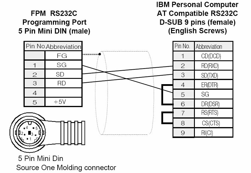

我是一位初次接触NAIS PLC的新手,近日做了跟如下的通讯线,但是无法通讯,为什么?
               FP0    PLC                 9P RS232
                                         1、-
                   RD------------------ 2、RD
                   SD -----------------3、SD
                                          4、DTR
                   SG ----------------- 5、SG
                                          6、DSR
                                          7、RS
                                          8、CS
                                          9、-
                    4、6连接,7、8连接

呵呵,我是用FP2的
不行2,3对调一下试试

谢谢!zhangshixi
