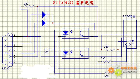

哪位老师有logo数据线的原理图可不可以自己制作一根买一根也可以多少钱

提供一张图供参考。
要买在本网站就有,隔离型西门子LOGO!PLC编程电缆,订货号:6ED1057-1AA00-0BA0 ,150元。地址如下:
http://www.gkong.com/html/products/52/522828.asp

这个你还是自已买条吧,那个和LOGO的接头你怎么做
这线国产的还是很好用的
