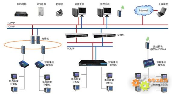

1 系统组成
电能质量在线监测系统主要有现场监测层,通讯传输层和数据管理层组成,系统拓扑结构见图1。组网方式有网线、光纤、无线三种模式。
图1 电能质量在线监测拓扑图

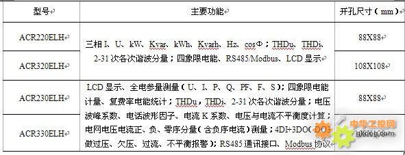

1.1现场监测层
现场安装各类电力质量分析仪,要求具有通讯功能。主要产品有ACR330ELH、ACR320ELH、ACR230ELH、ACR220ELH等电力仪表,主要功能见表1.1。
1.2 通讯传输层
为了将监测层设备采集的数据传送到服务器而负责数据通讯传输的设备,主要有通讯管理机、串口服务器、网络交换机等。数据采集终端通过串口与监测层设备通讯,读取其中数据,并进行初步分析、整理,将数据保存在本地SD卡中,之后将数据传输给无线通讯模块。无线通讯模块采用射频技术,在现场组成无线局域网络,将各点数据采集终端整理的数据收集并传输到后台服务器,也可用网线或光纤的方式传输数据。
a) 数据管理层
对采集数据进行存储、解析及应用的过程,包括服务器架设、各种软件的应用。

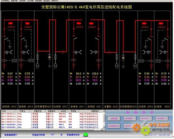

2 系统功能
2.1 标准的监测系统具有CAD一次单线图显示中、低压配电网络的接线情况;庞大的系统具有多画面切换及画面导航的功能;分散的配电系统具有空间地理平面的系统主画面。主画面可直接显示各回路的运行状态,并具有回路带电、非带电及故障着色的功能。主要电参量直接显示于人机交互界面并实时刷新。监测系统配电一次图见图2。
图2 监测系统配电一次图

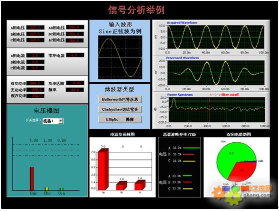

2.3 数据采集处理
通过Acrel-2000型电能质量在线监测系统可实时和定时采集现场设备的各电参量及开关量状态(包括三相电压、电流、功率、功率因数、频率、谐波、不平衡度、电流K系数、电话波形因子、电压波峰系数、电能、温度、开关位置、设备运行状态等),将采集到的数据或直接显示、或通过统计计算生成新的直观的数据信息再显示(总系统功率、负荷最大值、功率因数上下限等),并对重要信息量进行数据库存储。见图3。
图3 数据采集处理
