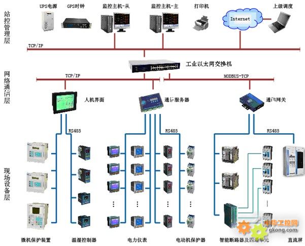

4.1 结构
安科瑞Acrel-2000电力监控系统是基于10kV及以下变配电系统的监测与管理,该系统由管理层(站控层)、通信层(中间层)、间隔层(现场监控层)三部分组成,见图1。
                                     图1 电力监控拓扑图

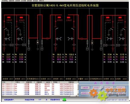

4.3.1 主接线图画面

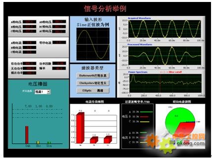

4.3.2 电压、电流波形计数值显示界面,以及棒图、饼图的显示。

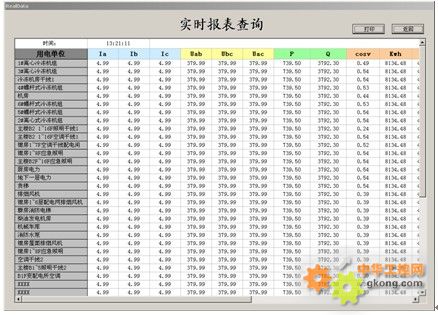

4.3.3 对某个用电单位的不同用电设备进行实时的报表查询和显示,并可以打印输出。

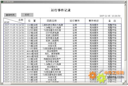

4.3.4 运行事件记录查询及打印输出
