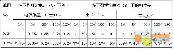

计量用电流互感器在低压配电系统中,准确级0.2级、0.2S级区分是用户经常碰到的问题,以及错误接线(极性接反)对计量的影响。
3.1 准确级0.2级、0.2S级区别见表1
表1 误差和相位差限值

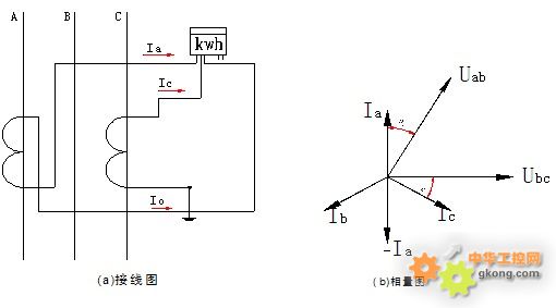

(1)计量接线方式三相三线
正确接线时的有功功率为:P=Pa+ Pc =UabIa.cos(30°+φa)+ Ucb.Ic.cos(30°-φc);三相电路平衡时,Uab=Ucb=√3U,Ia=Ic=√3I,即,P=3UI cosφ;假如A相电流互感器极性接反,祥见接线图(a)和相量图(b)
这样我们可以得出:公用线的电流Io是相电流的√3倍;
电能表一的电流滞后电压的角度为:30°+φa+180°=210°+φa;
电能表二电流滞后电压的角度为:30°-φc;
所以错误接线时的有功功率为:
P´=Pa´+ Pc´=Uab.Ia.cos(210°+φa)+ Ucb.Ic.cos(30°-φc)=UIsinφ;
若功率因数cosφ=0.9,则当A相计量互感器极性接反,漏计电能为实际计量电能的:
P/ P´-1=3UIcosφ/UI sinφ-1=3×0.9/0.4359-1=5.19倍;

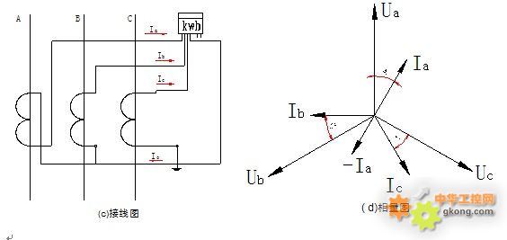

(2)计量接线方式三相四线
正确接线时的有功功率为:P=Pa+ Pb+ Pc =UaIa.cosφa+ Ub.Ib.cosφb+Uc.Ic.cosφc;三相电路平衡时,Ua=Ub=Uc=U,Ia=Ib=Ic=I,即,P=3UIcosφ
假如A相电流互感器极性接反,祥见接线图(c)和相量图(d)
这样我们可以得出:公用线的电流Io是相电流的2倍,A相电流为-Ia;
所以错误接线时的有功功率为:
P´=Pa+Pb+Pc=-UaIa.cosφa+Ub.Ib.cosφb+ Uc.Ic.cosφc= UIcosφ;
P/ P´-1=3UIcosφ/UIcosφ-1=2倍;
