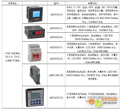

ARCM剩余电流式电气火灾监控装置安装在低压配电系统中,用于检测系统中的剩余电流、温度等有关电气火灾隐患产生的电气参数,当被保护线路中监控装置参数超过报警设定值时,能发生报警和控制信号,以便消除剩余电流引起的电气火灾隐患。产品采用RS485总线进行通讯,可以与其它监控报警器、监控单元或监控主机联合组成火灾监控系统,可根据用户需要选择集中总线型的信息管理模式或功能分区型的信息管理模式。
适用于智能楼宇、高层公寓、宾馆、饭店、商厦、工矿企业、国家重点消防单位以及石油化工、文教卫生、金融、电信等领域,符合GB 14287.2-2005《电气火灾监控系统第2部分:剩余电流式电气火灾监控探测器》及GB 13955-2005《剩余电流动作保护装置的安装和运行》的标准。

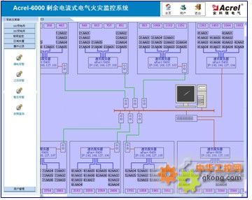

Acrel-6000系统利用通讯前置机或串口服务器对分散安装于现场的测控单元进行就地组网,前置机、服务器与上位主机通过局域网络采用TCP/IP实施数据交换,极大保证系统的实时性和可靠性。系统能实现对现场测控单元测量电参量进行集中采集,对采集的数据与上位机设定值进行比较分析,显示用户需求信息,让用户第一时间掌握现场运行状况;

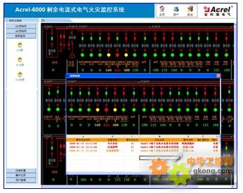

Acrel-6000系统采用全中文图形化界面显示,CAD一次图、平面图直观显示各测控点的分布及点位描述信息,测量、计量参量的实时显示,方便直观的图表界面,便于用户横、纵向对比分析,几乎全鼠标操作让用户操作更加快捷;
4.3 事件报警与记录
针对现场的各种参量越限、开关变位、电源状态、设备运行异常及各种操作信息均有相应的声光报警及提示信息,事故推画面功能,显示事故点及故障详细说明,事件顺序记录,用户可按时间、事故点位等进行组合查询,便于用户及时根据报警信息排查事故现场,查找故障点并及时纠正改进;

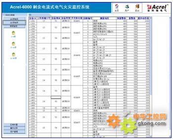

4.4 限值设定与修改
Acrel-6000系统针对各个测量节点的必要测量信息开放用户限值设定功能,方便用户不用至现场进行对各个测控单元进行繁琐的设定操作,更加快捷直观,亦可通过界面进行限制设定的统一查询,针对误设进行修改设定操作;

火灾监控装置 ARCM100-Z 台 5200
ARCM200-J1 台 1200
ACM200-J4 台 2400
ARCM300-J1 台 1200
ARCM300-J4 台 2400
AKH-0.66L50D 台 300
ARCM500-J32 台 2500
