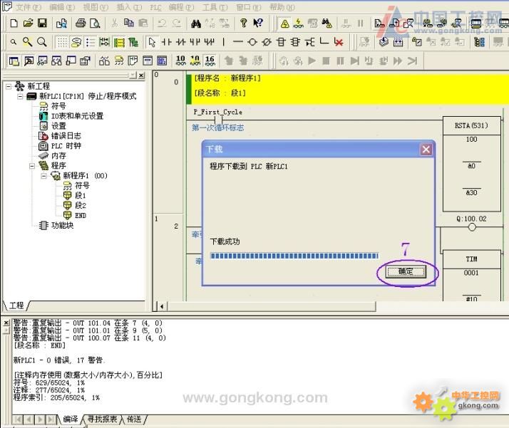

我点传送至plc不行,字变成白色的,能用自动在线读plc程序,也能将读出的程序在传回plc,就是不能将自己编的新程序传进去

PLC——操作模式
确保处于编程或者调试模式。

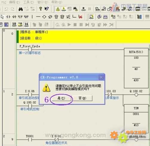

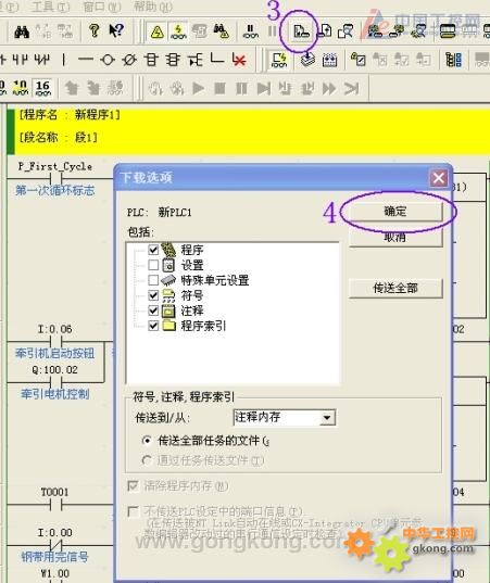

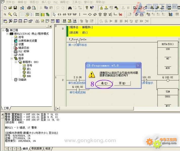

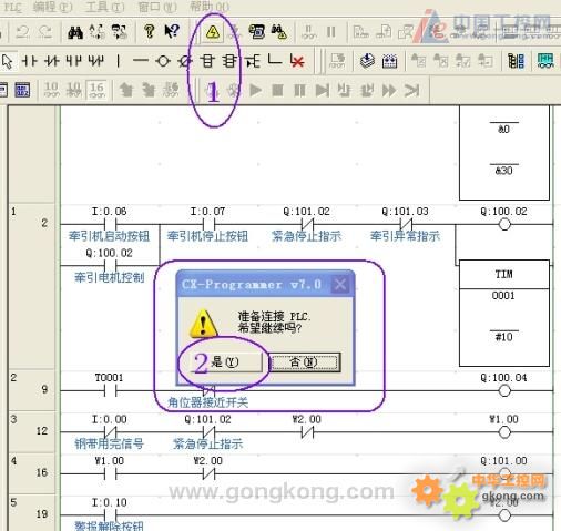

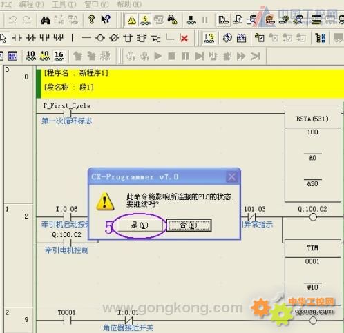

我初学时找的步骤~!

是通讯协议错了,那我编好的用在20个点plc上的程序,怎么用在30个点的plc上啊

以下是引用778596648在2010/12/30 23:30:31的发言:
你能不能多碼幾個字哈,說明PLC的型號啊~~~表情
