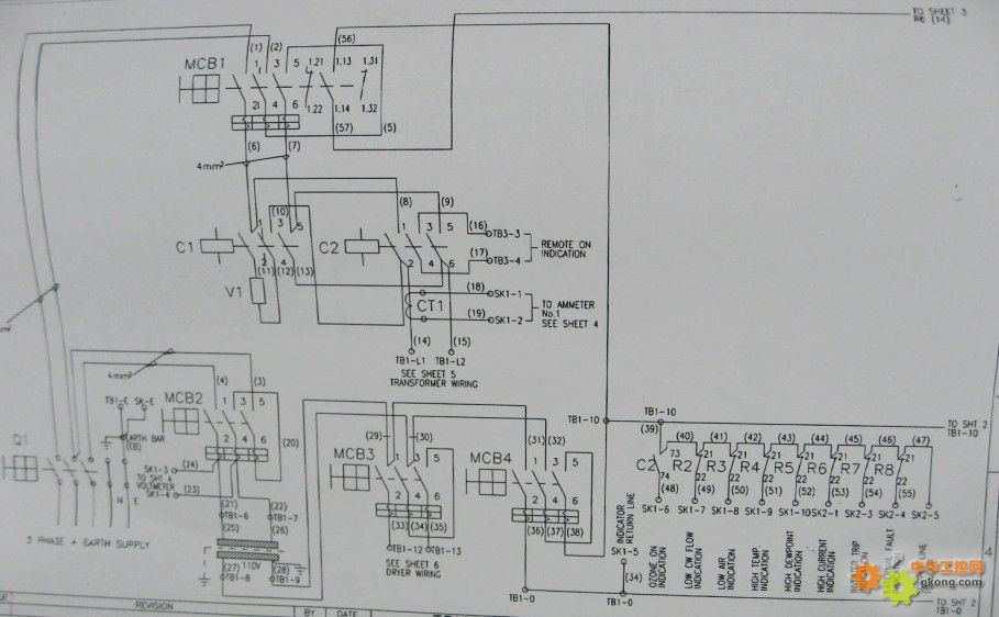

我们的设备总电是380V的电,然后分给四个断路器,分别为MCB1、MCB2、MCB3和MCB4。通过控制柜侧三相电压是平衡的,389V,但是三相电流不平衡,有两相为5A,有一项为1A,大家看看帮忙分析一下是什么原因导致的?如果电流不平衡对设备有什么影响吗?

从图上看,虽然你的MCB1、2、3、4都是3级开关,但其实只是用了2相。假如从Q1进线左边开始算起为A、B、C 的话,你的A、B两相只共给了了MCB1,而你的B、C两相却共给了MCB2、3、4。估计你是最左边的一相电流低。

这种与星三角启动有没有什么关系呢?
电流不平衡对电路会造成什么影响?这个与星三角启动有没有什么关系呢?MCB2也是三相断路器,电压指示也是380V,用两相就可以了吗?还请高手回答。

你三相负载不平衡啊,没什么的

你三相负载不平衡,没有影响

有三相负载 还有两相负载 你怎么非让他平衡呢

电流不平衡,是三相负荷分配不均匀;
楼主所述情况,电流很小,应当没有什么影响。
