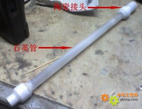

请问各位大侠 做一个石英发热管的调温装置怎么做 功率600W 需要哪些配件 哪位师傅能帮小弟做一个 需要电路图 和零配件的 详细型号 不胜感激!

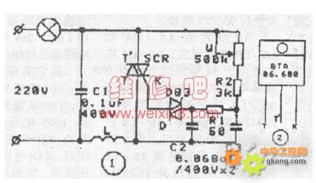

一个可调电阻 一个DB3双向稳压管 一个双向可控硅 两个分压电阻 一个小电容就可以实现 详细原理可以参考调光台灯

百度上给你找来的 L不要 可控硅用10A/600V的双硅 灯的位置换成石英管 其他不变

把三楼的可调电阻换为温控的电阻就更安逸,可以自动调节

我发帖的时候并没看到你的补充说明回帖,以为是要恒温控制呢。要是烤火的,那太简单了,买个固态继电器,做一个简易的弱电恒流源调节器,触发固态继电器的输入,使其达到调压目的就可以了呀。类似台灯的灯光调节电路。
