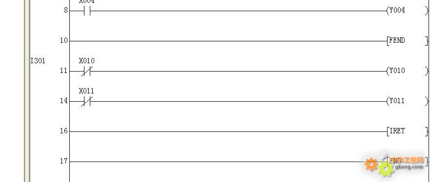

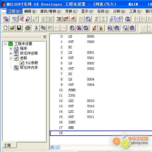

0       LD             X0
1       OUT          Y0
2       EI
3       LD              X1
4       OUT           Y1
5       LD             X2
6       OUT           Y2
7       DI
8       LD             X4
9       OUT           Y4
10     FEND
11                       I301
12     LDI            X10
13     OUT           Y10
14     LDI             X11
15     OUT             Y11
16     IRET
17    END
写进软件的时候第11步怎么输都不对(我是直接输入I301),显示软元件设置有误,问问大家我改怎么做啊

发表于:2010/12/28 17:14:39
以下是引用haojamy在2010/12/28 16:55:14的发言:
0       LD             X0
1       OUT          Y0
2       EI
3       LD              X1
4       OUT           Y1
5       LD             X2
6       OUT           Y2
7       DI
8       LD             X4
9       OUT           Y4
10     FEND
11                       I301
12     LDI            X10
13     OUT           Y10
14     LDI             X11
15     OUT             Y11
16     IRET
17    END
[此贴子已经被jint于2010/12/28 17:02:38编辑过]
毫无问题~~~

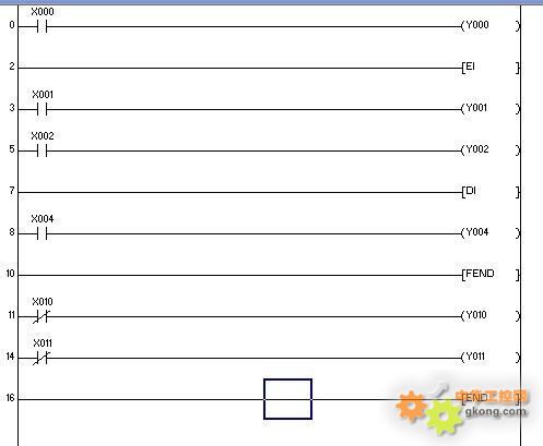

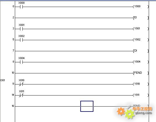

发表于:2010/12/28 19:00:18
看这个

发表于:2010/12/29 10:44:43
我是用指令输入的,前面EI可以输入,就这个不行,出来个对话框

发表于:2010/12/29 11:03:56
以下是引用haojamy在2010/12/29 10:44:43的发言:
我不断的尝试在不同的机型中输入这些指令,FX2N,FX1N,FX1S,FX1,遭遇到Fx1的时候,出现了楼主的状况。
但是提点楼主的是,FX1这种老机型是不支持2点以上的输入中断的,因此,如果你改正为I201的话,那么是没有问题的。
以后提问前请说明选择的机型!
Good Luck
